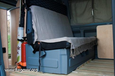

Trapillo, ¿qué es eso que le has puesto atrás? ¿dos paragüeros?
La alfombrilla, ¿de qué material es y dónde te la has agenciado?

;D No, no son dos paragueros pero casi, atras tengo una papelera con su pedalillo y to comprada en el carrefus y delante una funda para documentos del Lidl que de momento uso como paragüero y para los bastones
Cita de: Sollube en Febrero 12, 2010, 17:19:48 pm
La alfombrilla se la copié a Azpitrafik (gracias por la idea), Se vende por metros en practicamente todos los chinos, yo la compré en una tienda de plásticos porque tenían mas modelos. No es muy acogedora pero para que no se embarre viene muy bien, ya que absorbe la humedad (de hecho se vende como balleta escurreplatos, para laducha...) y es antideslizante; para los que les guste el monte y para las lluvias de tu tierra seguro que viene bien.
