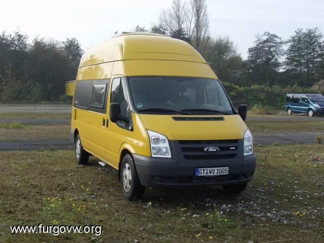

viendo las fotos de la nuggett XXl lo que más me a gustao a sido el escalón de subir, alguien sabe si se puede montar
alguno eléctrico tomando corriente de la luz de la puerta corredera??me interesaría, ya que la furgo es bastante alta.
dejo una fotillo a ver qué os parece Nuggeteros!

la xl no me gusta demasiado, la verdad, muy tapada, a mi lo que me gusta son las ventanas abiertas y mucha luz, y por lo menos ésta de la foto está poco acristalada.En cuanto a espacio interior pues estoy satisfecho no hecho ne falta nada, ahora estoy pensando en adaptar un cofre de manera caserilla a los anclajes posteriores, pero si te digo la verdad no sé ni para qué, ya que voy sobrado de espacio,(básicamente para llevar mesa exterior y sillas) y eso que estamos en invierno y vamos a esquiar, ya no te digo en veranito con las xanclas todo el día y de ropa sólo el tanga de leopardo ;D!!!!
