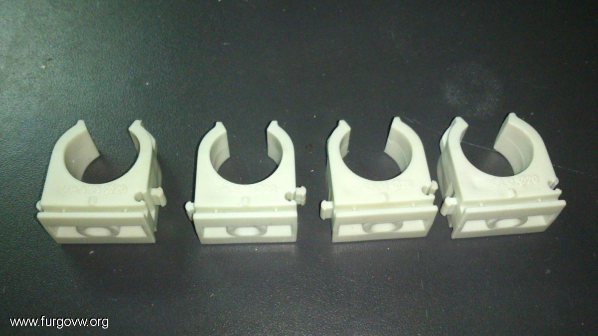

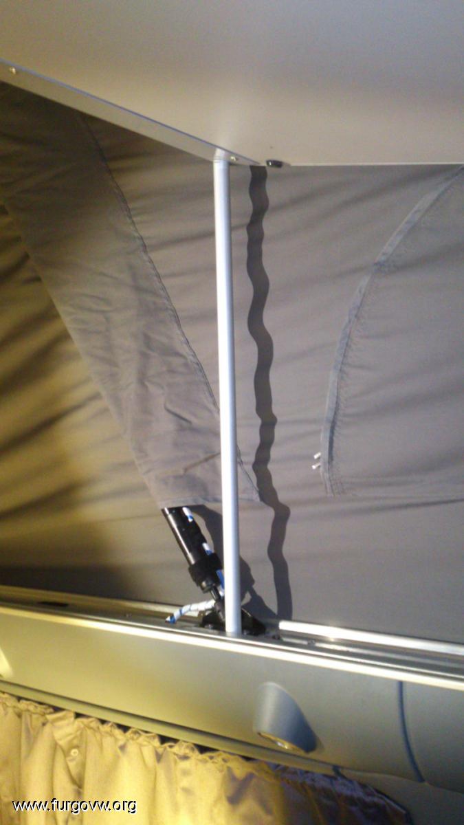

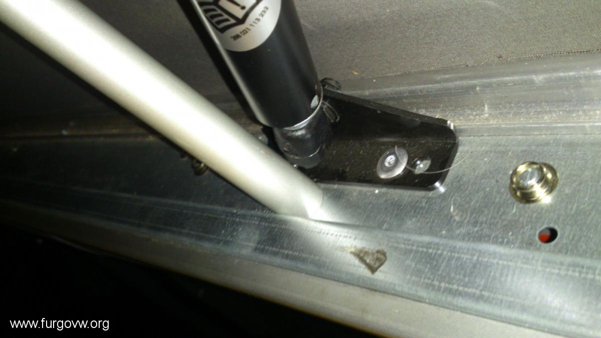

Buenas, esto no si os pasa a todos que tenéis techo elevable... al levantar la tabla de la cama se queda suspendida sobre los dos idraulicos. Yo cada vez que estaba por dentro de la furgoneta con la tabla levantada, me daba la sensación de que se movía mucho ( solo se sostiene por la parte de atrás) y como la tabla es bastante grande me daba yuyu que algún día se rajara. Creo que había alguien por ahí que se le jodió ??? ??? ???
Le he colocado un par de tubos de aluminio y no veas que diferencia!!! ya no se mueve nada y ando mas tranquilo .sombrero .sombrero
El tubo es de 20, en la parte se abajo hace tope con el idraulico del techo

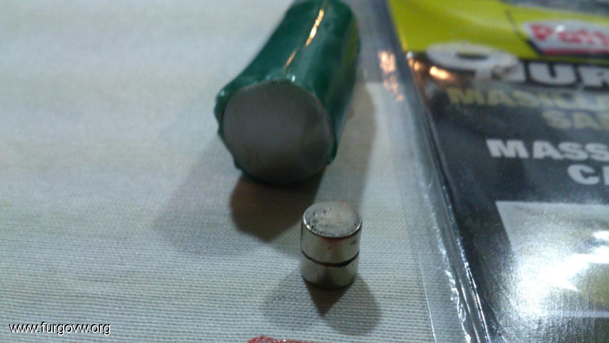

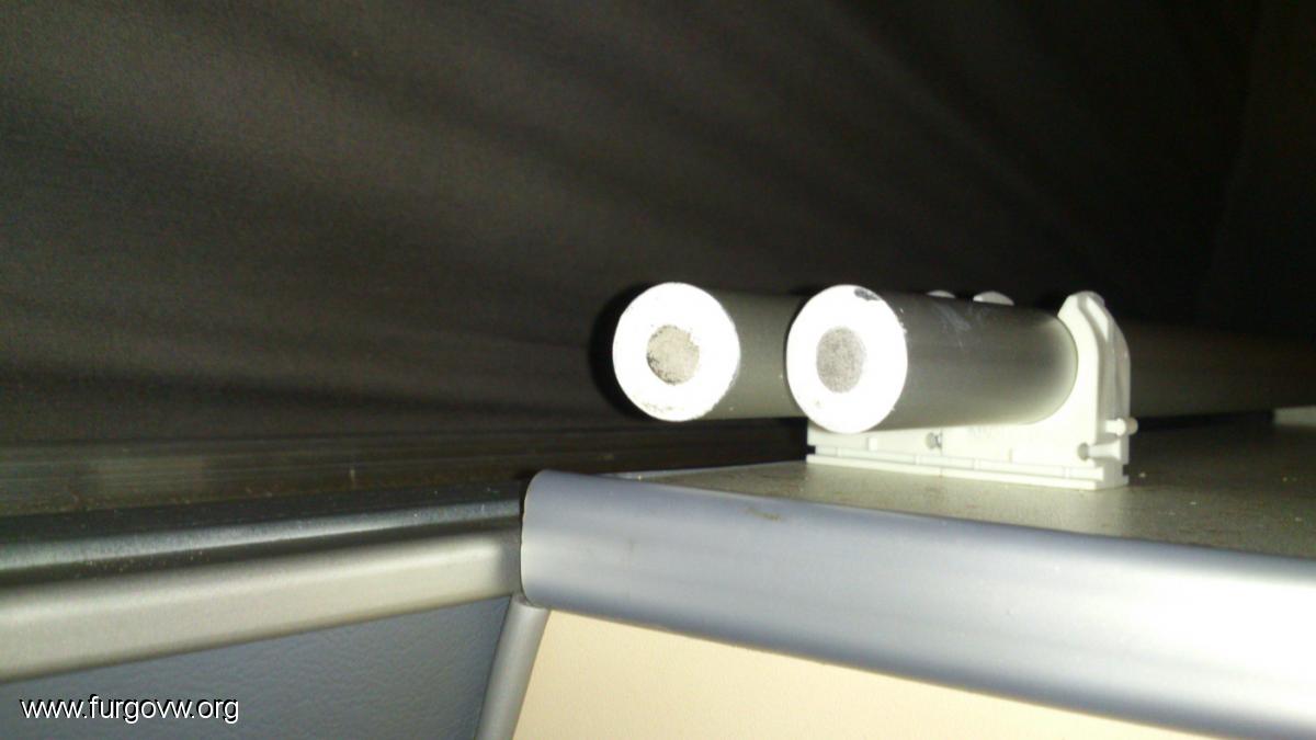

En la parte de arriba le embuti unos imanes de esos que pegan la hostia que tenia por casa, asi se sujetan con el perfil metalico...

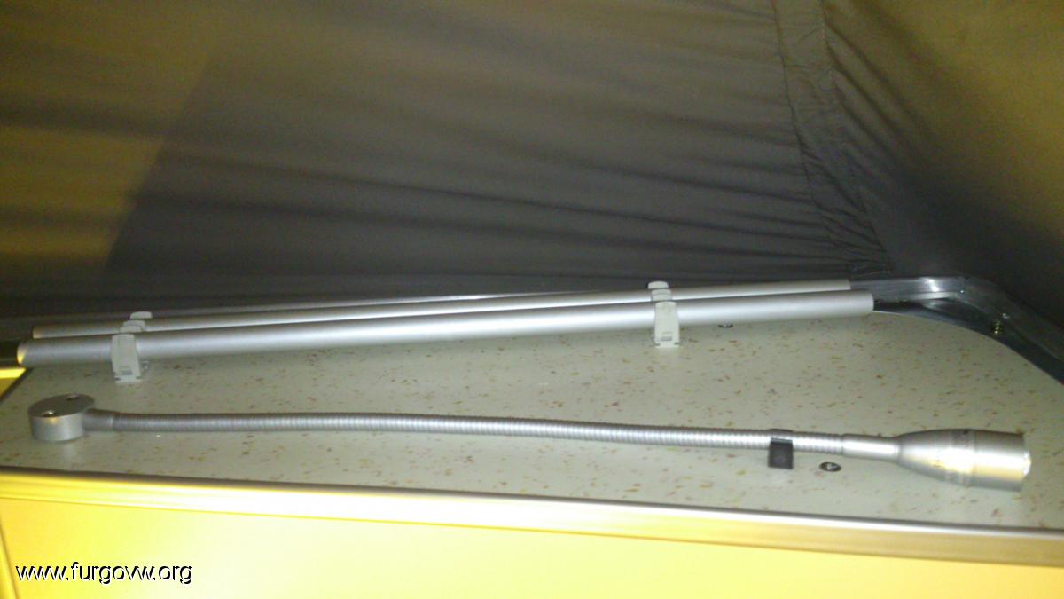

Y para guardarlos unas grapas de pvc de 20 encima del armario ropero y listo
