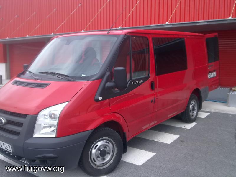

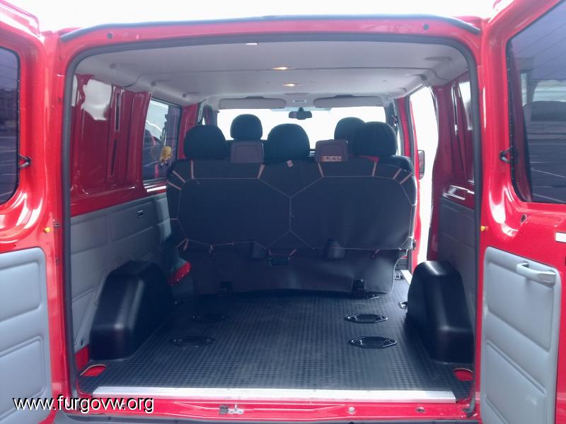

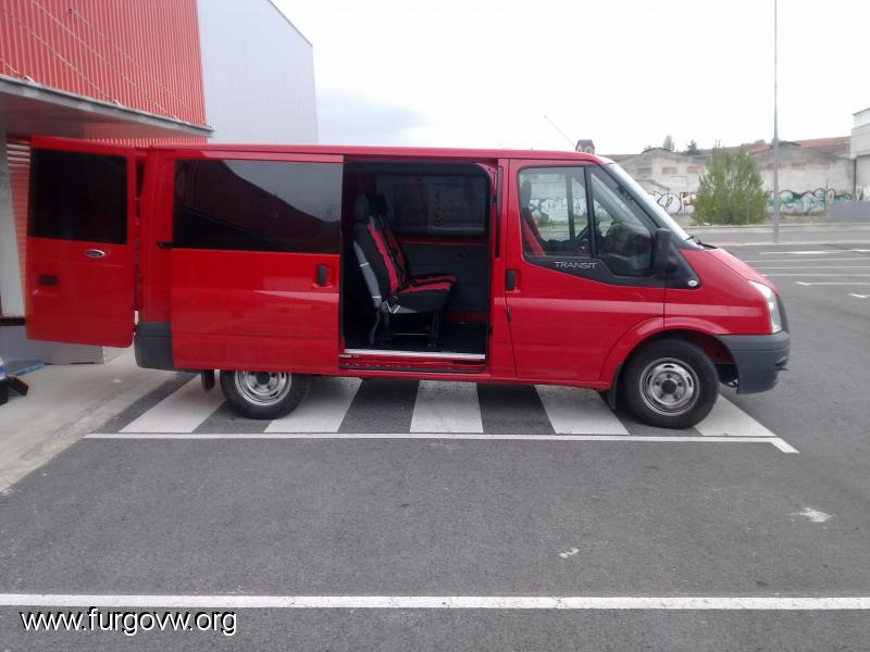

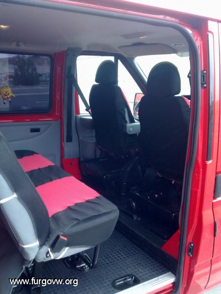

  Aupa Ta y Cado pues si tengo ganas de colgar fotos pero esto del ordenador se me da de culo, a parte no tengo montado mas que dos arcones con una plataforma de cama que mide 1,50 por 1,75 mas o menos, u n poco chapucero.
El problema es que somos 4 y no da, así que ando u n poco como los gitanos con todos  los bártulos de por medio, el camping gas y demás, pero ya voy a reintentar colgar algunas que tengo pa que cuscuseeis, es una 260 s batalla corta 6 velocidades.
Ta ya he visto el resultado final de la tuya y esta de puto lujo, la verdad que te ha quedado espaciosa de mas, da gusto ver una distribución como la cali pero sin agobiar. El sistema de la cama esta muy chulo, el como has conseguido salvar los cinturones me ha dejado flipao imaginación contra el poder si señor!
  Cado, me imagino que el asiento del que hablas es el variotech 333, también me lo ofrecieron los de tinkervan, pero estoy intentando encontrar una opción mas económica. Ya te digo el asiento son 4200, pero suma 600 del suelo, el arcón bajo 200 y 600 de homologar claro, una pasta, aunque si la tienes palante que cojones q pa eso es pa fundirlo. Por cierto muy wapo el color de tu makina y de dos puertas como la mía, son primicas ja!!
  No se que os parece el asiento del enlace que puse de Reimo pero parece que es tipo a las que se ponene a las autocaravanas, parece que valdrá no? a ver si le echáis un vistazo y me decís algo si sabéis claro, parece que si instalase solo uno se podría homologar también al fin y al cabo tiene la homologación Europea TUV y según los de tuning homologaciones también valdría para España  http://www.reimo.com/es/G-camperizaciones/GF-asientos_cama/GFO-variotech_ducato_transit/
  Bueno gracias a todos y voy a intentar colgar alguna foto a ver si sale, aunque la presentación wapa la haré cuando este bien coqueta que mi furgo es muy presumida la cabrita .cocino

  Aupa ya lo conseguí hay va un avance, desnudita
sukalari
  Ostia que visio si esta tirao hay van mas
sukalari
  A ver si pa otra borro la matricula caguenlaputa que cabeza .bebe1
ta
Pueeees está chula en roja , si
Pues cuatro , uuffff ,  o la dejas como está y cama grande desde atras o no se .
Porque retrasar ya que tienes los anclajes es facil , pero no se si te dejaran en la itv , aunque simpre puedes moverlo después .
Nosotros somos tres , pero es pequeño , pero aún asi tenemos que mirar , igual le ponemos en los pies que hay más sitio  :roll:
