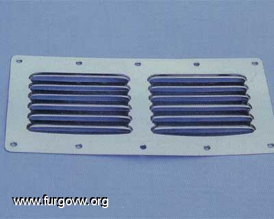

Cita de: piluka en Diciembre 24, 2008, 11:57:31 am
Y mirare tambien lo que dices de la rejilla, porque si, pierde muucho pelo, es un bobtail muy peluda que cada vez que volvemos de un viaje tenemos que aspirar todos los asientos para deshacernos de sus pelos, y como en la furgo pasa mucha calor siempre intenta dormir en la parte delantera debajo del salpicadero, asi  que no me extrañaria nada eso de que este obstruido. Lo mirare, de nuevo muchas gracias.
Bueno, me han devuelto mi Cali esta mañana, y ya puestos le he comentado tu tema a un mecanico majete que trabaja ahí.. y mira por donde tenía una estacionaria desmontadita y todo para enseñarme  8) El sensor de temp interior está detras de la rejilla en modelos de antes de 2007 y en la misma cale para modelos a partir de 2007. Pero lo importante en el caso que me comentas es que no hay más rejilla que la que ves para filtrar el aire que le llega a la cale, por lo que la turbina de aspiración puede estar bastante sucia, y incluso no llegar a girar todo lo libremente que debería, con riesgo de que a la larga se te queme el motor.
La buena noticia es que se puede comprobar con relativa facilidad, aun que hay que desmontar cositas..
Opción1 : Desmontar la carcasa del escalon de la puerta del copiloto. Primero, desmontar caracasa superior de la columna de la puerta, para poder desmontar la carcasa inferior, y asi poder desmontar la carcasa. Desde ahi ves la tobera hasta su entrada en la turbina de aspiración.
Opción2 : Si tienes opción a que te levanten la furgo, se puede desmontar la carcasa de la cale facilmente, y quitando las bridas de las toberas, accedes a lo mismo.
En cualquier caso, visto lo visto, yo de tu me apañaría algun tipo de filtro para de ahora en adelante evitar que entren pelos por ahí..
Y si los tiros no van por ahí, puede ser la bujía que falle y no mantenga la incandescencia, o el difusor de gasoil (he visto el que tenía por ahi, hecho un asco de porquería)..

Si con una rejilla mas grande que esa, ya da problemas la calefaccion (entra menos aire detecta sobrecalentamiento y se para) no kiero ni llegar a pensar lo q pasaria si metes un filtro...............
