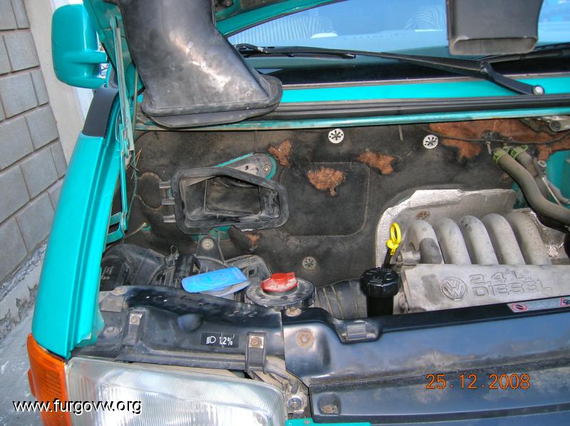

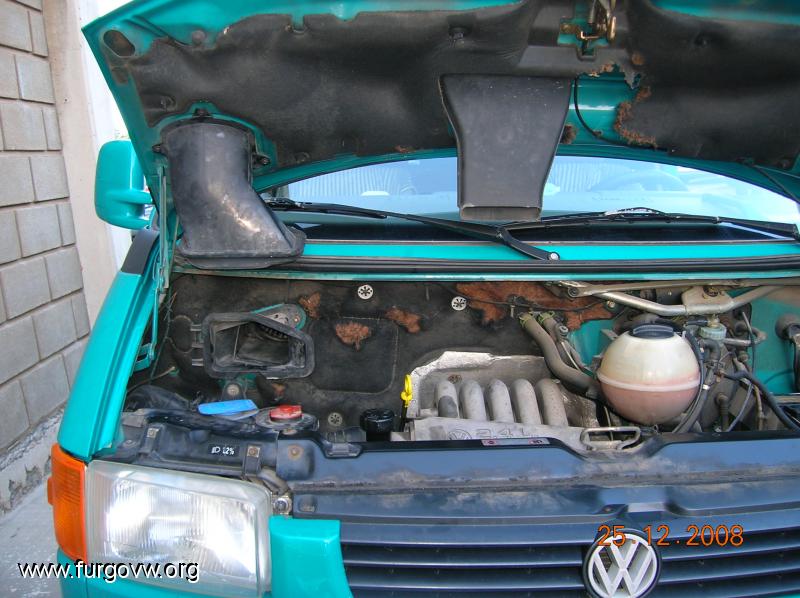

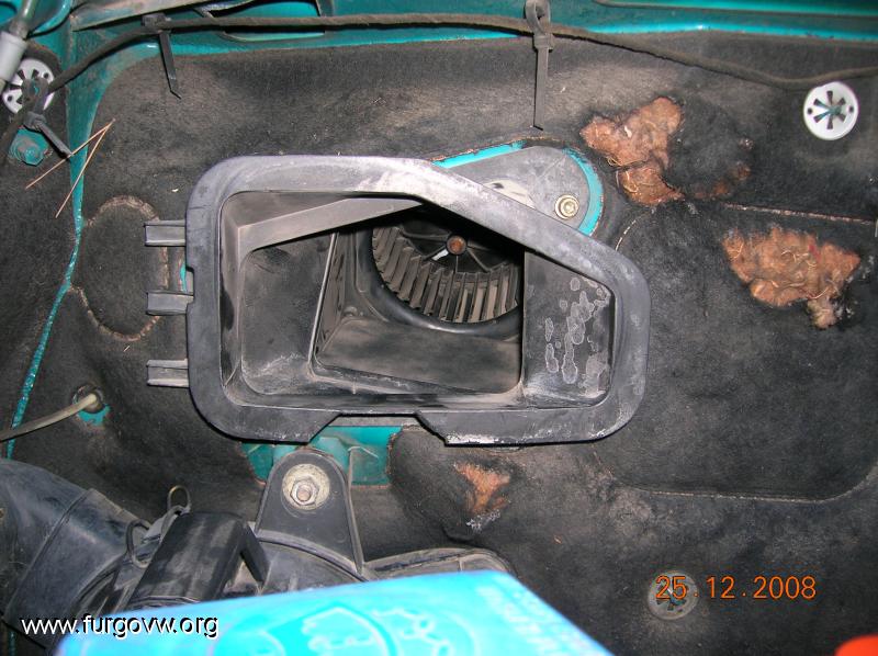

mi furgo lleva esto
si os sirve para decirme,porque me estoy volviendo loca
cukiyo25
vale,ahora si,la tuya no lleva filtro de polen o del habitaculo,es de paso directo.en la ultima foto,en las calis nuevas en ese sitio llevamos un filtro y no tenemos el tubo ke va hacia el capó,si kieres añadir un filtro un tanto casero pero eficaz,un forero ya lo hizo,es sencillo,simplemente coger manta filtrante de la ke se usa en aire acondicionado y colocar un trozo entre la turbina y el tubo,eso si,acordarse de cada xx kilometros sustituirlo.

Disculpad mi ignorancia, pero la rueda con pestañas que se ve en la 3a foto colgada por milabel no es un filtro de habitaculo (o de polen)?
Eso que ves son las aspas del ventilador del habitáculo.
