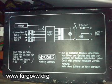

Epa a todos
Todo depende de como esten las baterías  Son de descarga profunda o son
de arranque, estan muy bajas etc...
Con 3.5A  para mantener esta bien  sino te haces viejo.
Yo tengo un cargador que hace también de separador de 15A y va de coña en 4 0 5H
las tengo a tope. En mi opinion es mejor gastarse un poco más de dinero
e ir tranquilo.
