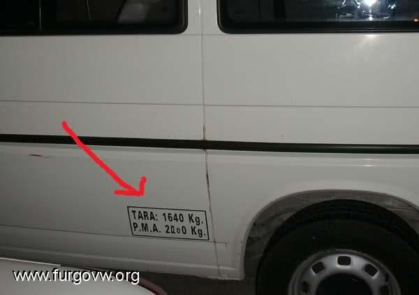

Hola a todos,
Pues eso, mi pregunta es, si es obligatorio llevar esta pegatina en la furgo? Que para más datos es una Caravelle Mixta-Adaptable.
Muchas gracias y saludos!

Do La Fa
Pues ahora que miro con detenimiento la ficha técnica, resulta que tiene como "reforma utorizada" la reducción del PMA a 2000kg y la carga máxima a 360kg (lógico, la furgo pesa 1640kg).
Tiene 8 asientos.
Qué ocurre con todo esto? Con qué motivo lo hicieron? Lo puedo dejar como estaba? Qué es eso de la tarjeta de transporte? ???
Saludos y muchas gracias
