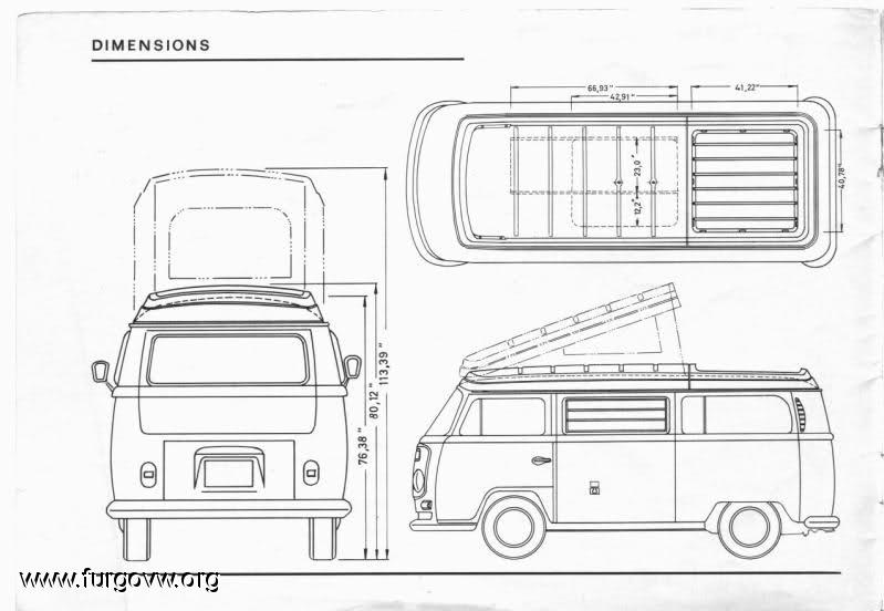

hola ,no se si esto va a qui pero creo que es el sitio mas indicado,
alguien que tenga una t2 me puede decir lo que mide de alto????
desde lo mas bajo de la rueda(tocando el suelo)hasta lo mas algo del techo ,
es para ver si me cabe en en garaje
saludos y gracias

Eso lo puedes mirar en la ficha técnica.La mia con techo elevable mide 2,05.

te tiene ke caber como minimo las puertas son de 2,10mm eso si no son antiguas o caseras peor lo normal es eso pero bueno mira
en la mia no pone altura mejor pa mi ,
anchura total  1765mm
longitud   4.420 mm
altura no pone en mi fica tecnica
espero haberte alludado sino acmelo saver un saludo

esque mi problema es que en mi garaje ,en la rampa de entrada y la de salida ,hay 2 vigas que cruzan que estan a 1,96 de altura(un poco justo)yo se que bajan alguna vito y algun 4x4 pero no se como
eso es lo que me tiene en vilo ya que este garaje es el que tengo debajo de casa y si no tendria que buscarme uno por aqui cerca
saludos y gracias

Con techo elevable y placa solar, paso por todos los sitios indicados con 2,10 si problemas.
Pero 1,96, es para pensárselo.
La tuya es sin techo??, en este caso creo que si, pero hay que probar.
En un garaje de Paris, tuve este problema y lo resolví subiendo a un montón de gente en la furgo.
Siempre puedes deshinchar ruedas, si la prueba sale Ko.

Venus, la nuestra mide 1,95 ó 1,96(depende del pulso del que tenga el nivel .meparto), pero la nuestra es una bus.
Pero tambien puedes hacer como dice Mark, la rebajas un poco y no pasa nada, creo que hasta 5 cm sin necesidad de homologación, pero rebajarla no es muy barato :-[

A ver si esto sirve. Esta el pulgadas, es decir 1"= 2,54 para los muy vagos;
http://es.metric-conversions.org/longitud/pulgadas-a-centimetros.htm
