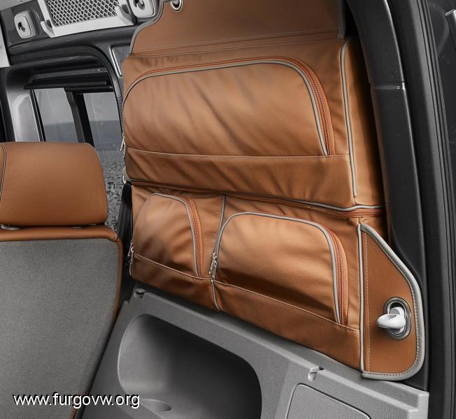

He encontrado esta foto por interné. Es de los bolsilleros de la Caddy Panamericana, modelo que parece que aparecerá en breve, si la crisis lo permite....
Son muy guapos.

si que estan guapos tipet, a ver k nos cuenta pepedafonte de los enganches esos pa cogerlos a la chapa

Pues os cuento que ya he encargado a la fábrica que Torita nos pasó, ese tipo de trinquetes. Exactamente ese, el que sale en esta última foto.
Las negociaciones con Mabel fueron duras, pues venden solo al por mayor, a almacenes, tiendas y fábricas, pero pude conseguir que me vendiesen un nº razonable de ellos .meparto. (Espero hacer algunos muebles, sino me los tendré que comer con patatas...  :-\). El acabado será mucho más elegante que con los broches.
