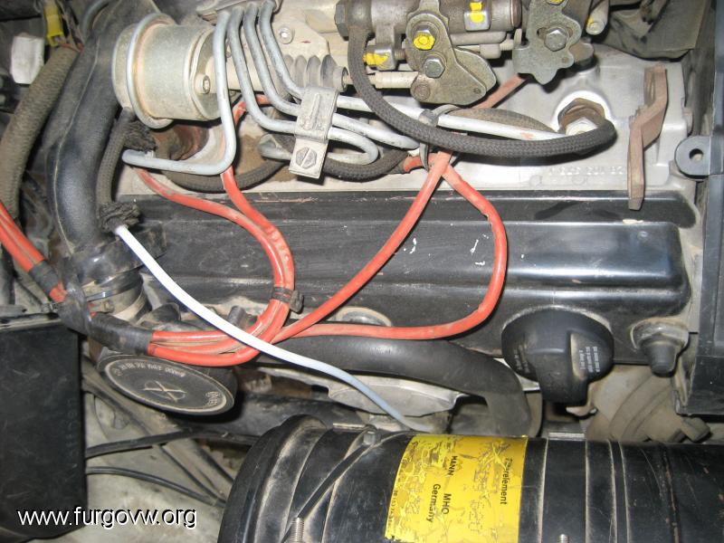

lo más fácil es mirar la bomba inyectora por si lleva una pieza redonda en forma de ovni en la tapa superior o una pieza cilíndrica enganchada a la parte trasera de la bomba como esta:
pero vamos, lo más fiable es mirar por debajo del motor, en el lado izquierdo (mirando desde atrás) y sigue el tubo de escape hasta el motor. Si el tubo conecta directo al colector y a la culata, no tienes turbo pero si conecta con un cacharro redondo en forma de caracola, eso es el turbo.

Las de esos años suelen ser 1.6D vamos , sin turbo, pero lo mejor es lo que te dice ferrandinski agáchate y mira como es el colector de escape y lo de la bomba de inyección

Mira el filtro de aire. Si es cilindrico, puede ser turbo. Si es rectangular, es que no.
Como ves en la foto que te han puesto, el filtro de aire es cilindrico Si es como ese, es turbo.(o deberia serlo)
