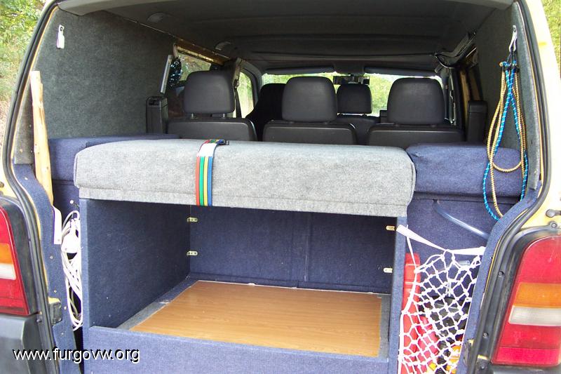

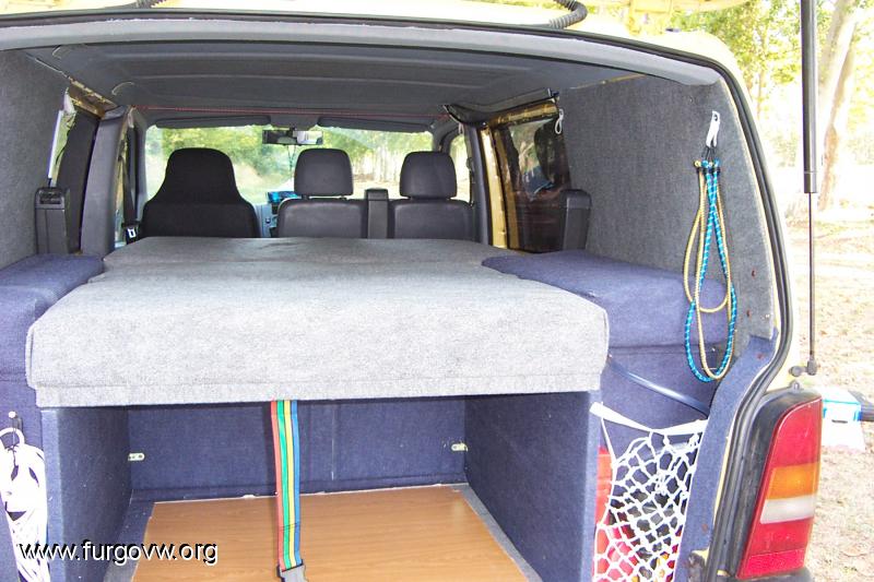

Hola, la nuestra fue enteramente panelada con moqueta, pero forrando con ella los tableros de contrachapado. A eso pienso que se refiere Buffer, pues el la ha visto.
El proceso que seguimos fue muy artesaano, pero efectivo. Con carton hicimos las plantillas de cada uno de los paneles. Luego sierra de calar, y con un pegamento forramos cada panel. Luego aislamos con espuma de colchon (nos salio muy barata, pues la rescatamos de un contenedor) y cubrimos con los paneles, atornillando sobre las vigas. Pensamos en cubrir los paneles con algun meterial mas "solido", pero la moqueta nos parecio mucho mas calida y acogedora. Tambien forramos con moqueta, a juego, la cubierta de la cama.

Aqui puedes ver como queda. Estas fotos son antiguas, pero ilustran igualmente lo que estamos hablando. Saludos.

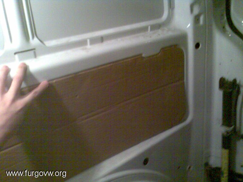

pues así es como me pasé el finde este largo...espero sea útil ver el proceso...

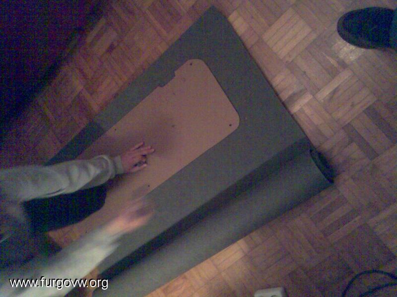

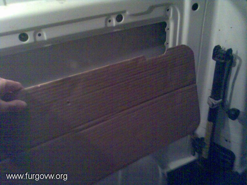

HICE UNA PLANTILLA DE CARTÓN

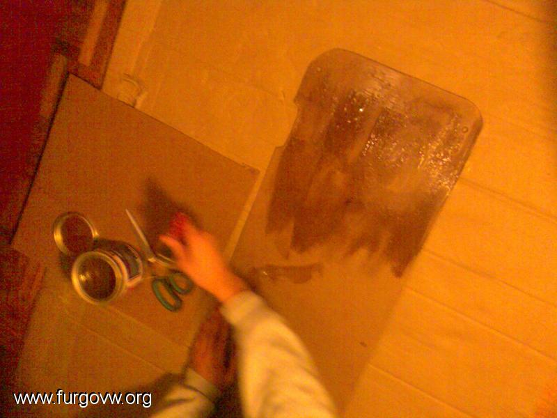

CORTÉ LA PLANTILLA EN DM DE 3/MM CON SIERRA DE CALAR Y LUEGO TAPIZÉCON MOQUETA UTILIZANDO COLA DE CONTACTO

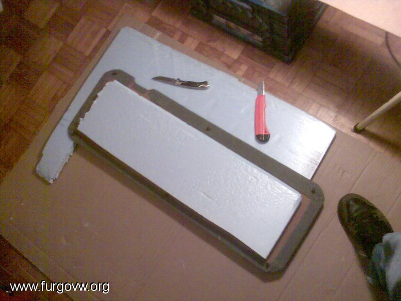

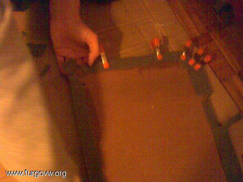

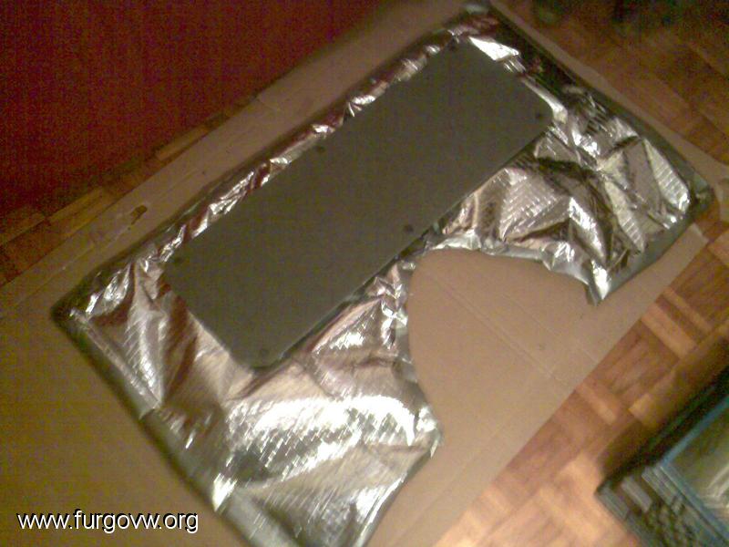

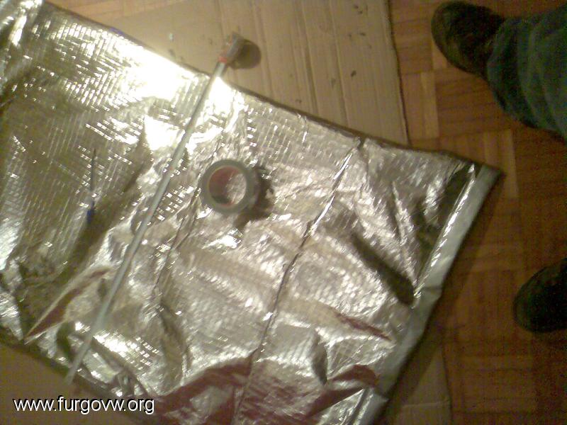

PARA AISLAR HICE UN MOLDE QUE ENCAJE EN LOS NERVIO DE LA CHAPA EN AISLANTE REFLECTANTE MULTICAPA CALORACTIF O SIMILAR
LUEGO CORTÉ UNA PLACA DE PU Y LA COLOQUÉ DETRÁS DEL PANEL PARA QUE ENCAJARA EN LOS HUECOS DE LA CHAPA Y A LA VEZ SUJETARA EL CALORACTIF

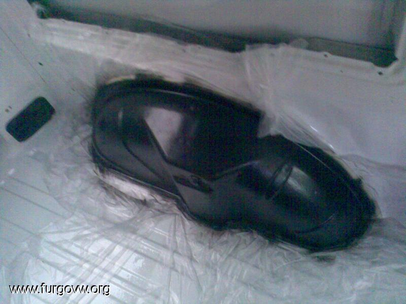

DE PASO IMPAPELÉ Y PINTÉ EL PASO DE RUEDAS EN NEGRO MATE
