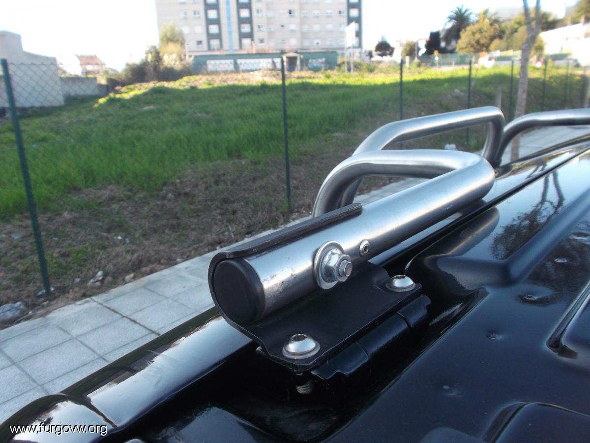

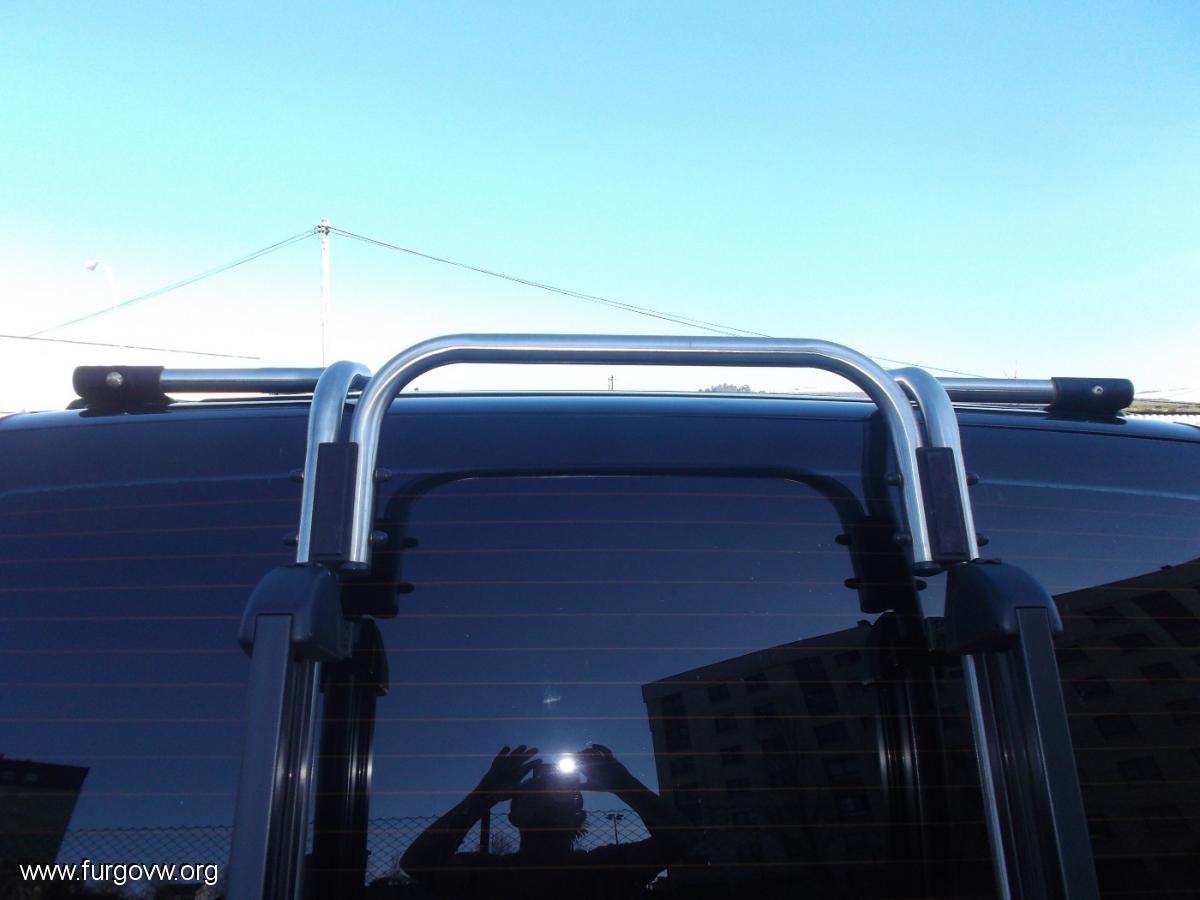

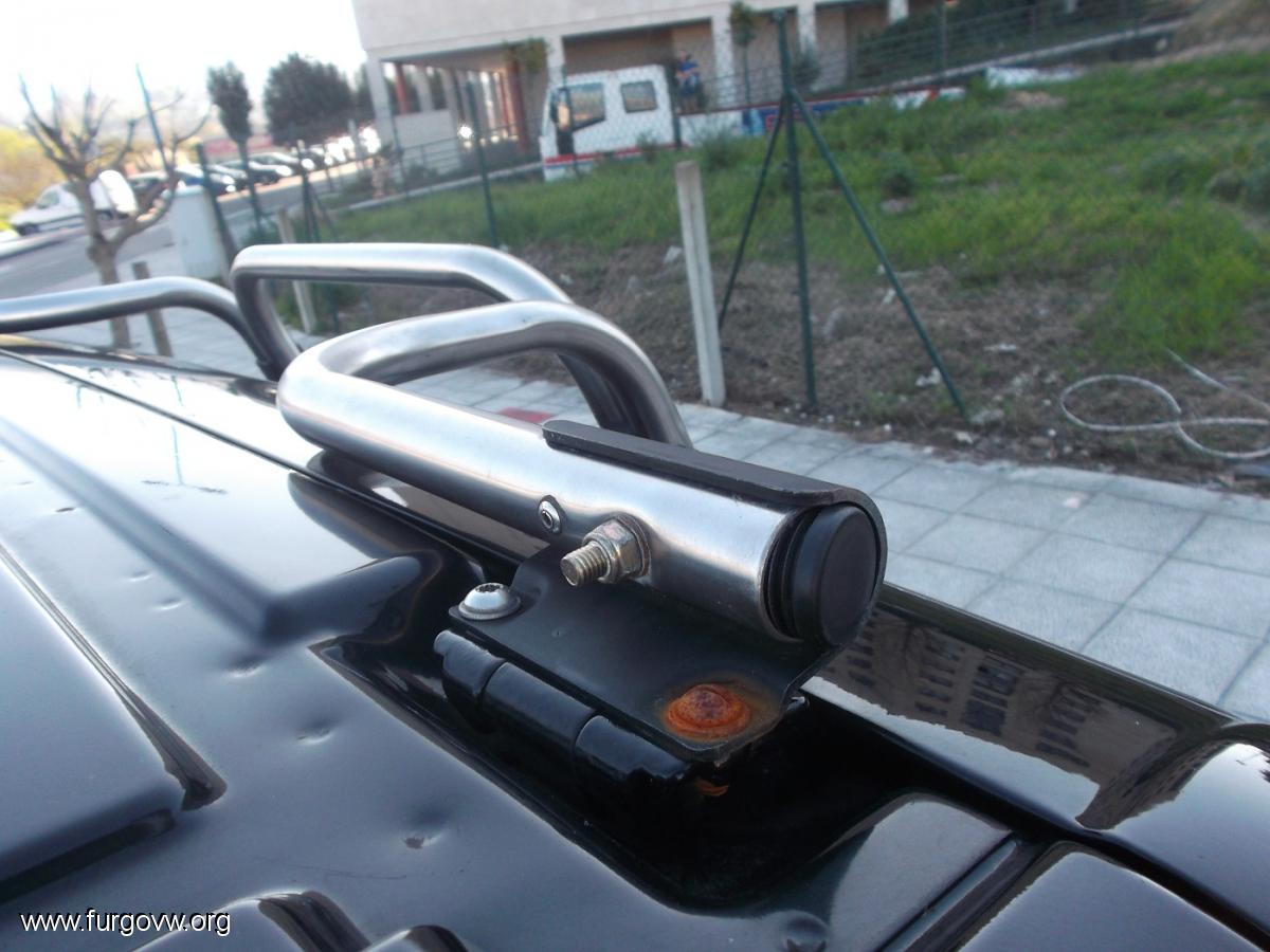

Espero que te sirvan, ;)
Rosaleiro
Por motivos ajenos a mi voluntad no he podido subir antes las fotos del portabicis y pido disculpas, pero más vale tarde.

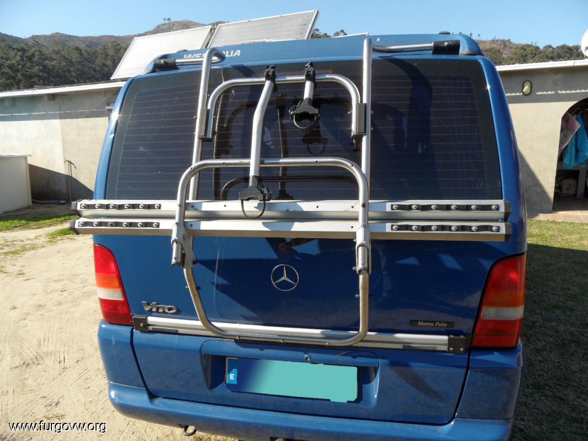

Aquí el portabicis. Los brazos no son los originales, los he comprado porque los originales se me hacían largos.
Aquí señalando la antigua posición es decir unos 11 centimetros que lo he bajado

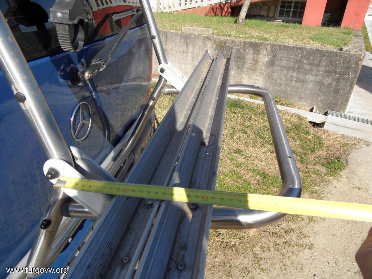

Se pueden ver los centimetros.

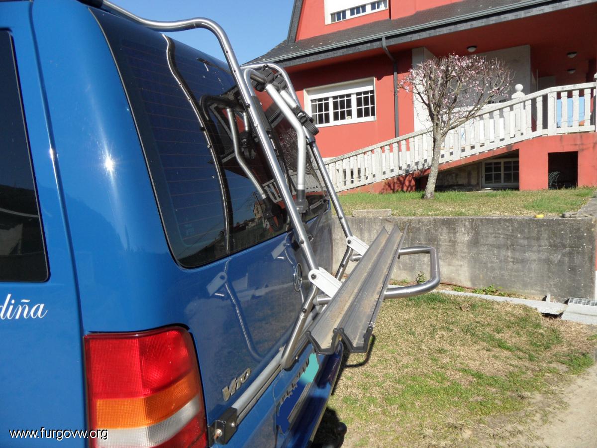

Desplegado
He jundado los carriles. Aquí tambien lo he acortado para que no sobresalga tanto, no recuerdo cuanto pero entre 15 y 20 cm.

Otra medida
