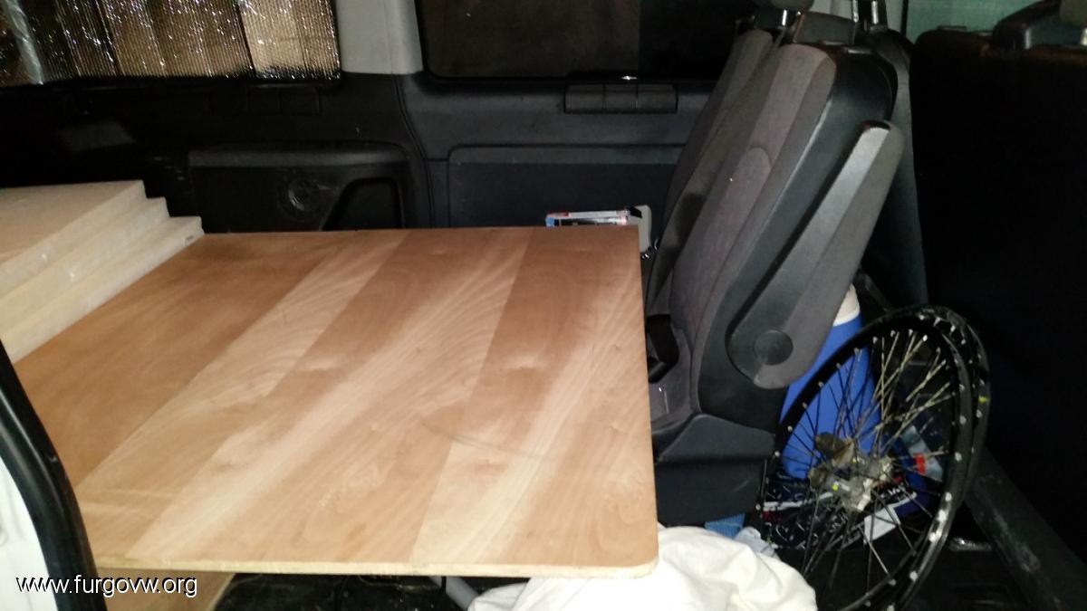

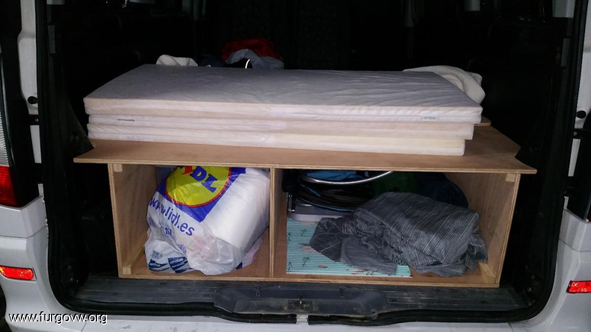

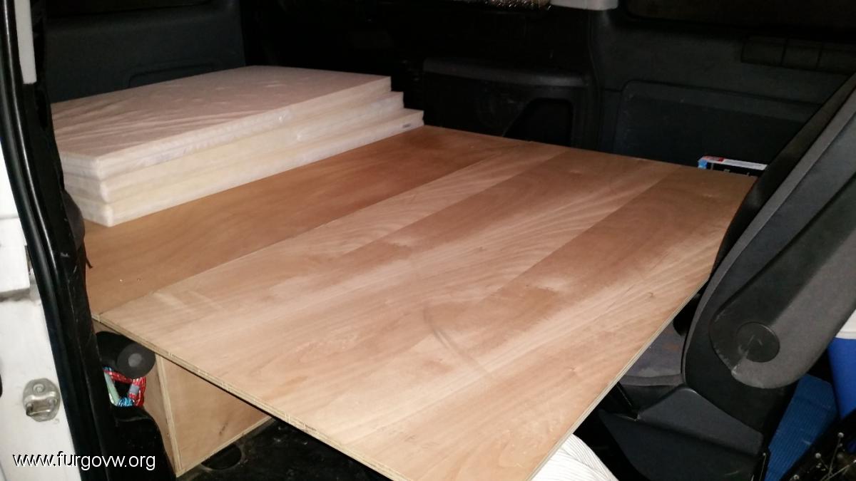

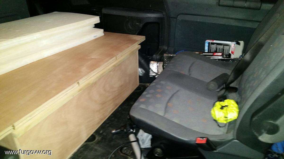

Yo la tengo como mixta, lo unico que el cajon esta con dos tornillos fijado al suelo, luego pongo alguna foto que se ve mejor.

Es como yo la tengo montada, queda retocar el cajon, pero de momento nos ha ido de lujo las veces que hemos dormido, a falta de pillar un colchon mejor de momento nos apañamos con los colchones de cuna del Ikea

La verdad que es un mamotreto, pero tampoco viaja nadie lo tengo mas bien para apoyo a la cama y por si está lloviendo fuera o hace mal tiempo tener donde sentarme el cajon me sirve tambien como mesa.
