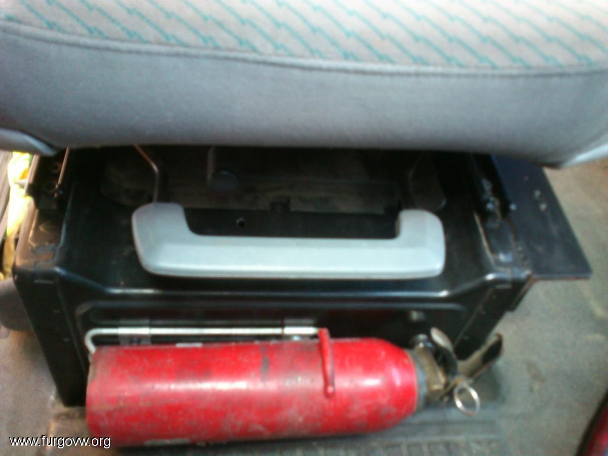

buenas, lo primero para poder poner otros asientos, es coger un metro y medir la longitud de los carriles y la distancia q hay de uno al otro, yo lo hice y me fuy al desguace a medir,
los del xsara, me los regalo un amigo y para esos si que tuve q inventar, le tuve q soldar un anguloy hacer los taladros, pinte de negro y nunca ningun problema, los carriles eran mas anclos
y para los actuales solo repase un poco los agujeros de los tornillos, por q da unos milimetros mas de anclo
santos1000cc
en esta foto se ve perfectamente lo que digo q hice, esta es de los asientos q llevo actualmente, y se ve el angulo q solde para poder poner los del xsara
