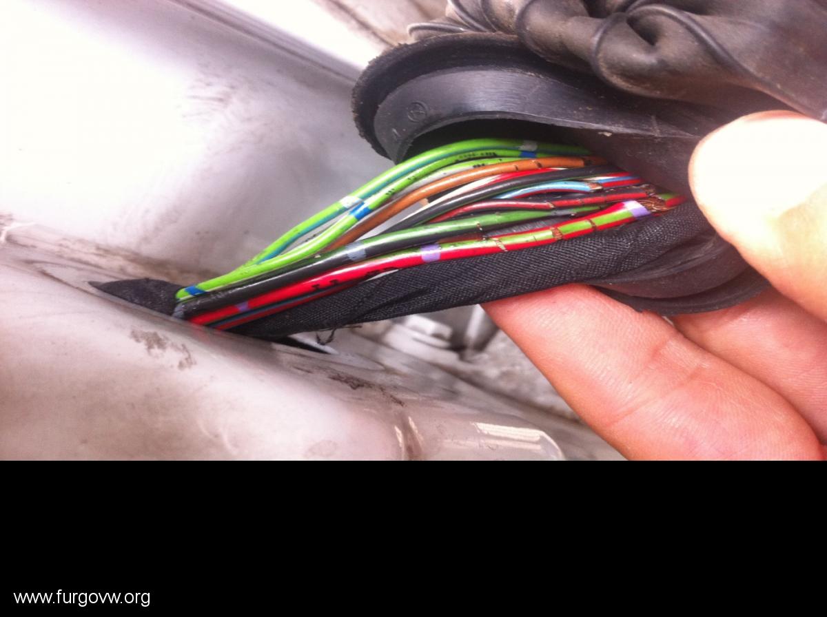

Cita de: santos1000cc en Julio 18, 2013, 16:43:59 pm
pues armate de paciencia y a sanear toda la instalacion, o sino a un buen electricista,
lo malo es q los cables se cortan, y dejan de funcionar varias cosas,
yo me tengo q poner con ello, me fui al desguace, cogi unos trozos de instalacion y a ver si tengo unas 3 horitas y me pongo con ello
suerte
Ahora si puedo poner la foto que ya tengo el ordenador... pues ya ves, algunos solo muescas pero otros vastante tocados.
Pues paciencia uff vaya obra.
Gracias.
