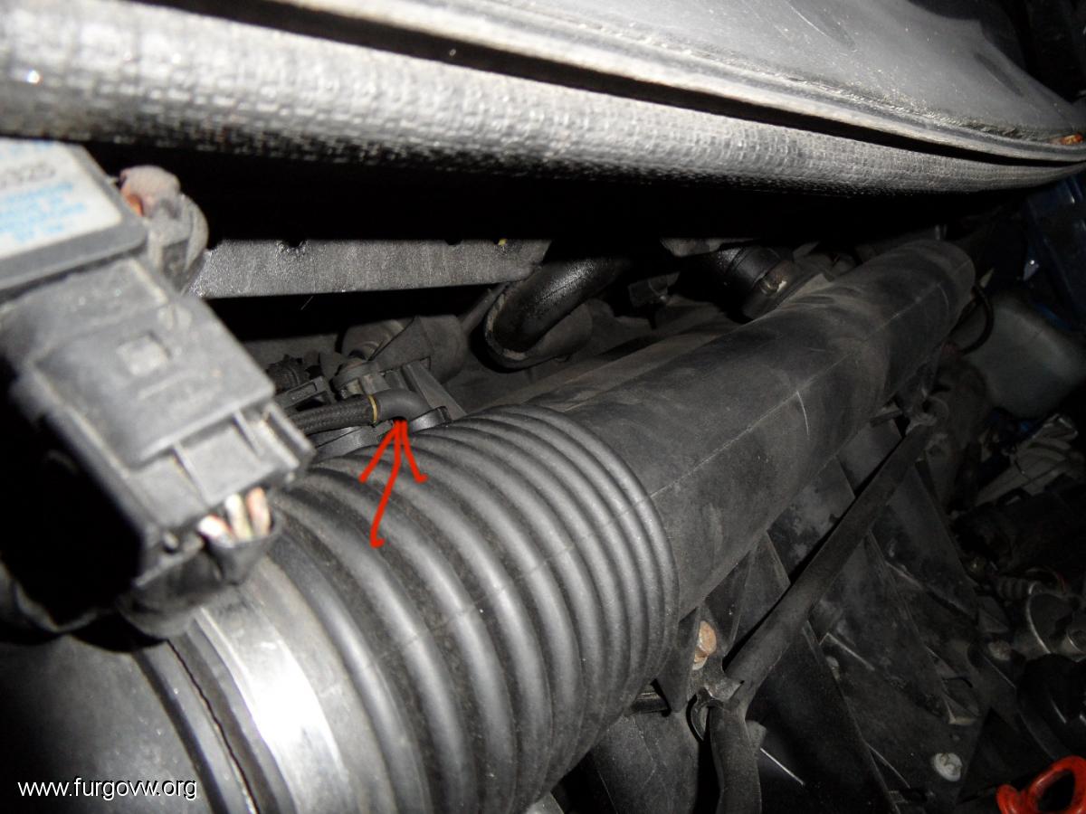

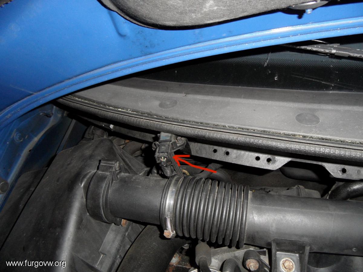

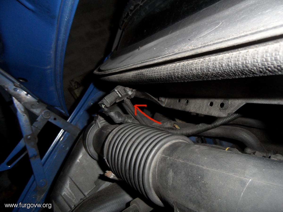

Os cuento, el otro día me encontré un cable suelto en el vano motor de la furgo, 112 cdi, y no tengo ni idea de si va a algún lado o está suelto ya de serie. A ver si alguien que tenga una 112 me puede ver a donde va el suyo o si está suelto.
El cable en cuestión es éste, de color blanco con goma negra en su final:
Parte de aquí arriba, concretamente del conector de la derecha:
esto viene estando situado detrás del tubo gordo que hay en la parte de arriba del vano motor:
Espero que no sea nada importante porque sigo andando con la furgo, y parece que no le afecta en nada.
Gracias por la ayuda.
Rosaleiro
Tiene toda la pinta de ser el que va conectaco con el faro y que sirve para la regulación de la altura.

Cita de: ongrip en Mayo 14, 2013, 00:05:01 am
Ok, veré si puede ser de ahí. me lo encontré suelto cerca del ventilador así que podría serlo perfectamente.
Gracias paisano.
ese tubo es de vacio y si esta suelto deviera entrar la furgo en modo dregadado sin pasar de 3000rpm y sin dejar actuar al turbo....
