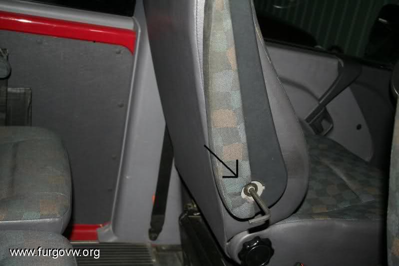

A continuación voy a explicaros como repare el apoya-brazos de mi Vito.
Después de ir a la casa , y no darme ningún tipo de solución al problema con el apoya-brazos. La única solución, como siempre, fue sustituirlo por otro nuevo. (mira que son listos, para eso no hace falta estudiar tanto) Te gastas tus 300 euritos correspondientes entre mano de obra y recambio nuevo, y todos tan contentos.
Pues aquí tenemos una solución distinta, sobre todo en el precio (14 euritos) y ahora si que nos ponemos mas contentos ¿no?
Lo primero fue contactar con esta tienda de recambios alemana dedicada exclusivamente en nuestros adorados "cacharritos"
http://www.v-klasse-presser.de/shop/scripts/prodView.asp?idProduct=229
Muchas gracias a Mac.condor que el fue el que me puso en camino con esta gente.
Una vez con el recambio en la mano, nos disponemos a sustituirlo.

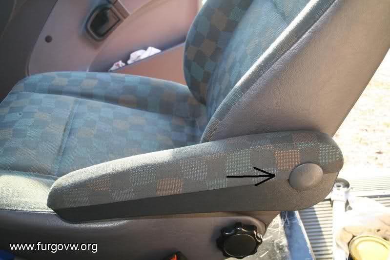

Primero quitamos la tapita del eje del apoya-brazos, y con una llave allen del 8 soltamos el brazo, del asiento.

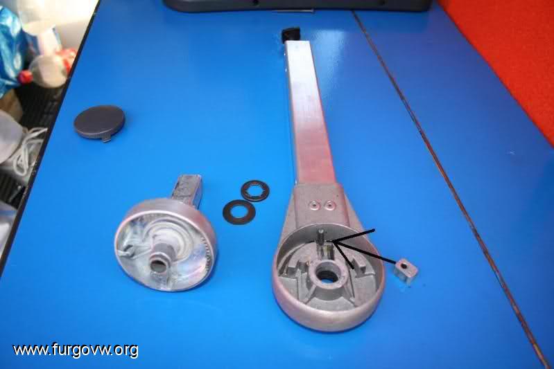

Una vez que lo tenemos desmontado, quitamos las presillas del eje, que sujetan el armazón y desatornillamos la tapa inferior.
En esta otra foto vemos ya las presillas y el brazo, ya desmontado.

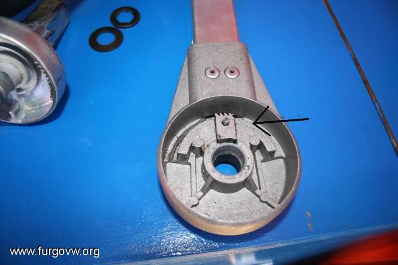

En las siguientes fotos vemos la pieza desgastada.
En esta otra foto podemos apreciar las dos piezas (la vieja y la nueva)

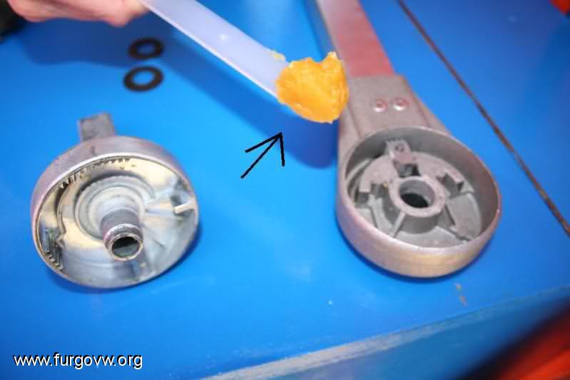

A continuación ponemos la pieza nueva
Y le ponemos bien de grasa consistente, para que las piezas mecánicas se deslicen con mayor suavidad.
Y ahora ya empezamos a realizar todos los pasos, en sentido contrario, y volvemos a montarlo.
Solo nos falta volver a fijar nuestro apoya-brazos al asiento.
