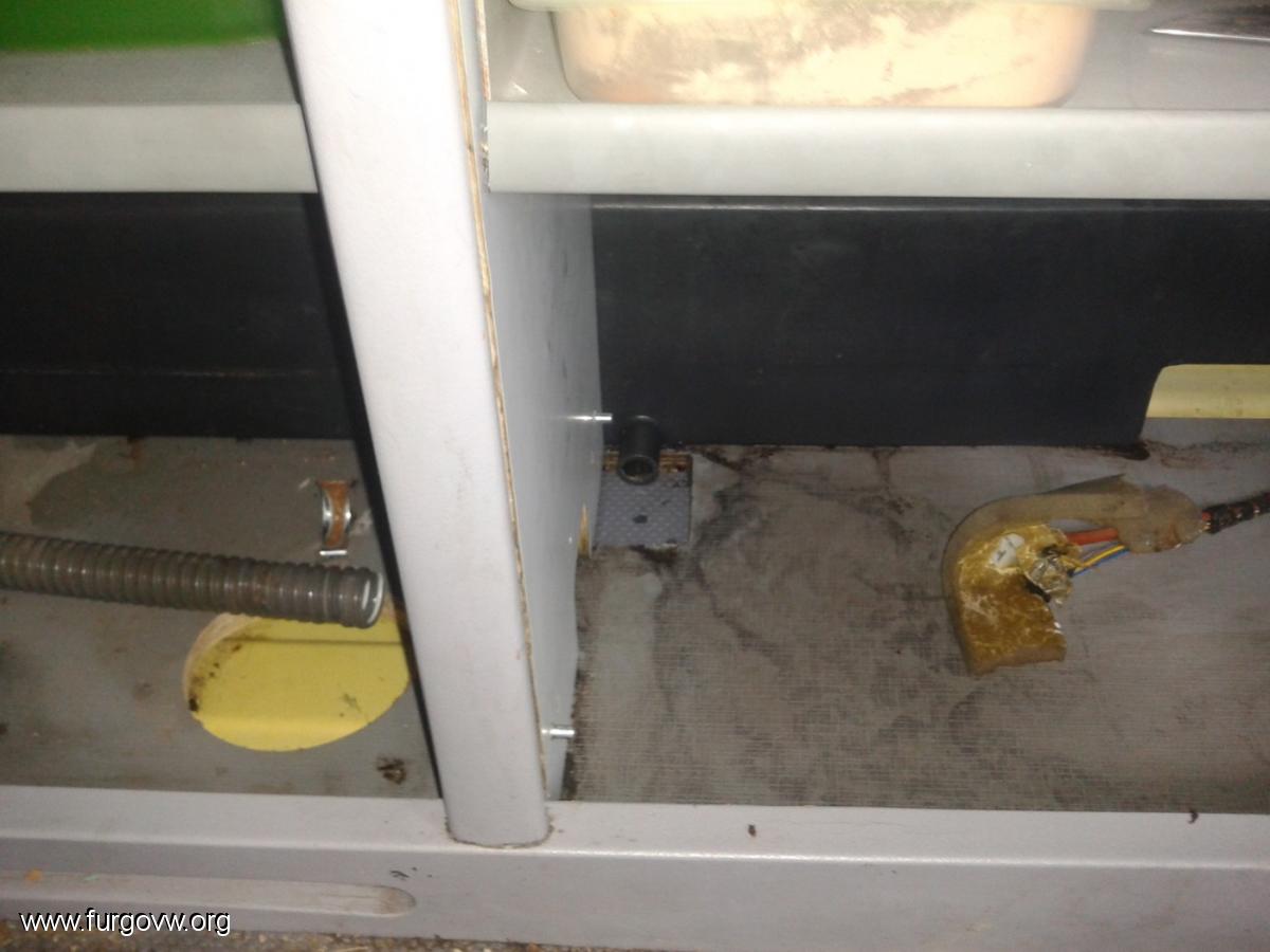

Una pregunta para los que tengan el modelo Marco Polo a ver si alguien sabe la respuestas.
Desmontando la parte baja del armario para solucionar un atranque en las tuberías, vi los cables que veis en la foto y que no tengo ni idea para que son. ¿alguien puede resolver el misterio?

holla chuchi, me alegro de verte por aqui aunque sea para algo negarivo...ni idea de para qué es pero quizas, sean los cables del electromagnetico que tenemos en la parte externa de esa pared, detras del asiento del piloto...por cierto, como has quitado las persianas de los armarios y las propias baldas?

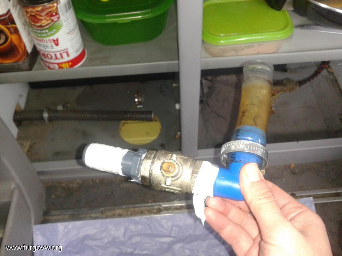

En la foto veis el codo azul que hay antes de la llave, ( a quien se le ocurre) y se ha ido acumulando mierdecilla hasta que he tenido un tapón  que he tenido desmontar to y sacar porquería por un tubo.
Me imaginé que los cables serán para el enchufe y los fusibles, pero están pegados en el suelo y muy raros... ni idea. si alguien puede confirmar...
