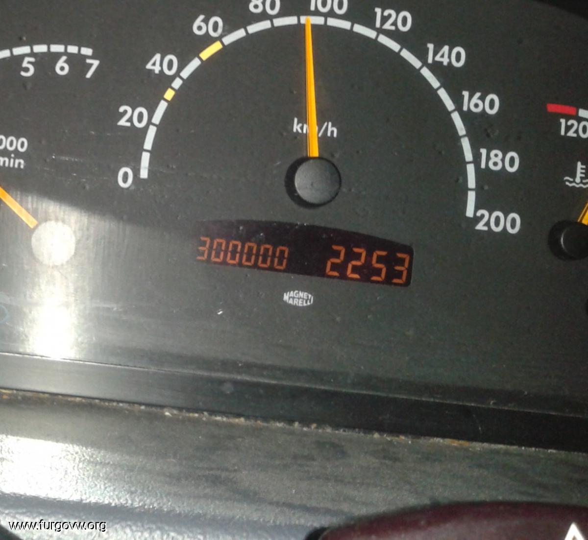

Ayer hice 300.000 km con mi vito, toma¡¡¡ .palmas
La verdad es que estoy muy contento, llevo un montonazo de tiempo de tiempo sin pisar el taller, más que para revisiones.
La verdad es que son duras estas máquinas, y aunque sufrimos aveces por ellas merece la pena.
¿Cuantos km tienen las vuestras?
