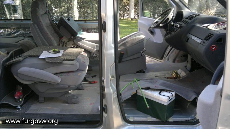

Hola equipo, y feliz lunes. Al final me decido a poner la 2º bateria, ahora llega mi primera duda, nose por donde pasar los cables del asiento del piloto al copiloto, por donde los habeis pasado vosotros. Estoy pensando en poner un cajon entre asiento y asiento, pero creo que puede llegar a molestar, tropezandote con el. Como lo llevais vosotros?
PANDE
Por debajo de la goma del suelo, entre los dos asientos, pasa el tubo de la calefaccion, queda hueco por debajo para pasarlos...

Mi furgo es la V no se si la vito son parecidas, yo he utilizado cable de 35mm por que lo conseguí por ahí. Lleve el cable hasta alante, (se ve en la foto el cable verde) y luego hasta el asiento del copi.
Yo puse el cable tan gordo, por si en algún momento la batería principal no funciona en el arranque y tengo que utilizar la secundaria para arrancar, pero con 16mm2 va bien par el arranque.
Yo intente llevar el cable recto entre los dos asientos sin dar la vuelta que hice pero la moqueta quedaba abultada y por debajo del conducto de calefacción no me entraba.
