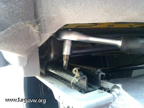

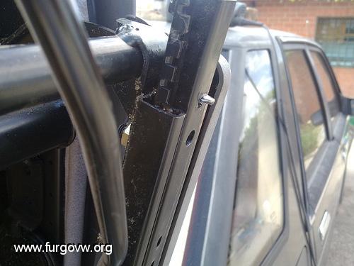

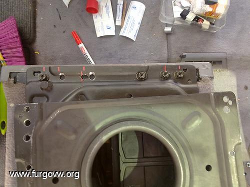

¡¡SE ME OLVIDABA!!
Los asientos de la furgo tienen dos pestañitas para que sea mas fácil ponerle en su sitio
30/05/2010 por
30/05/2010 por mac.condor, en Flickr
El mayor problema que tuve fue que algunos agujeros originales medio-coincidian y es un acero muy duro, y rectificar esos agujeros fue una odisea sin tener buena herramienta.
También me pasó que como fue una adaptación al principio les puse de una manera, y me di cuenta que estaban al revés y el del piloto no daba la vuelta por las columnas donde están los cintos.
