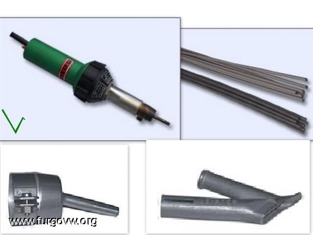

al final voy a intertar ace el deposito de pvc rigido
dengo el sople especia que se necesita
unos anos atra trabajaba en la impermeabilizacion de lamina de pvc
este era mi trabajo
http://www.youtube.com/watch?v=lzdDCM70dAU&feature=related
me faltan estas boquillas para sodar asi
la senana que viene las consigo
http://www.youtube.com/watch?v=UNa3Txagma0&feature=related

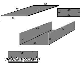

este mi proycto
solo me falta la materia prima  ( las placas de PVC) pero estoy en ello
segun voy avanzando os ire contando
yo era manipulador de pvc, usabamos esas herramientas ,haciamos bajantes en obras nuevas , soldabamos el pvc con barilla ,haciamos sifones de diametros inmensos...etc para las placas puedes comprar tubo de un diametro grande, cortarlo en canal con una caladora , lo calientas y lo aplastas entre dos tableros de madera y así es una forma facil de tener planchas de pvc, nosotros lo haciamos así, y sobre esas placas de pvc recortas las piezas que te hagan falta....

a si es pande de esa manera voy soldarlo , ya tengo algo de pvc hoy estuve mirando por todas las caja  del garage, y ancontre algo aber si me vale, y para la semana que viene consigo las boquillas

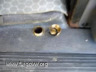

bueno yo intentare acerlo   aber que sale .confuso2   la putada es el tapon, DEMOMENTO tengo pensado algo como esto
como lo ves funcionara podria funcionar algo asi, que opinas?

Ese soplador no lo tengo , había en el curro, el que yo tengo es el tipico , como un secador de pelo pero con muchas boquillas, para el tema del tapón, hay muchos tipos de piezas que pueden servirte, de pvc(tipo desagüe ) o de latón con arandelas de goma... que el que yo le puse...
