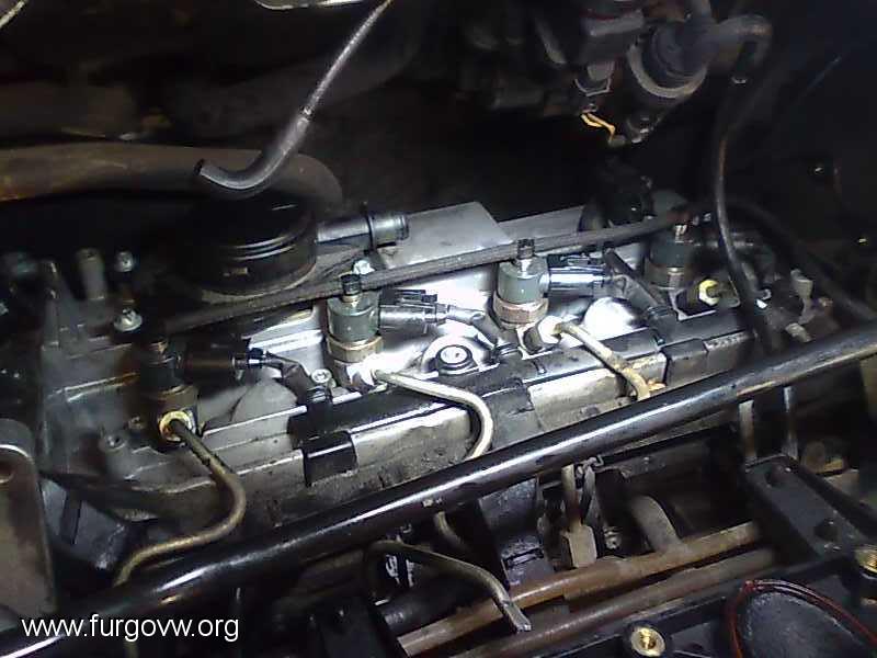

Este finde le he pasado la revisión a la furgo, y ya que el tema del chapapote nos preocupa tanto, le dije a mi mecánico que los mirásemos.
no es tan dificil acceder a ello, lo único más complicado es al montarlo todo de nuevo, encajar una tubería que tiene la tapa que cubre los inyectores.
Aunque la furgo va de lujo, estaba acojonao por ver que encontraba ahí!! y cual fué mi sorpresa!!?? ahí se podía comer!!! ESTABA TODO IMPOLUTO NI UNA GOTA DE PRINGUE!!
le hice una foto guarra con el móvil para el foro, ya que yo había visto la típica foto de los inyectores llenitos de chapapote, pero no me hacía una idea de como debían estar.
tengo que descargarla del movil y os la pongo!!
Un saludo!!!
nacho:::
Pues aqui la foto de la zona de los inyectores.
Menuda alegría me llevé!!!

Igualito que el mio¡¡¡  .meparto .meparto

Buena pinta esos inyectores nacho, yo de paso en mi furgo también miraré este tema, a ver cómo están...
