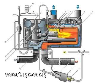

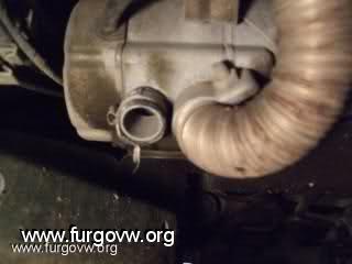

  Chuchi the Machine,  EL TEMA HYDRONIC EFEXTIVAMENTE ES EL TUBO DE LA TOMA DE AIRE LO QUE TE FALTA!!!
EL NUMERO 10
Viggen , lo muestro podria ser 4 cosas, te lo digo por k el mio no funciona, segun la informacion que investigue por la web la averias mas probables serian
nº12 bomba de gasoil
nº14 rele de esendido
nº5 quemador
nº6 calentador
segun lo que eh leido por ay, lo mas comun que se averia es el calentador

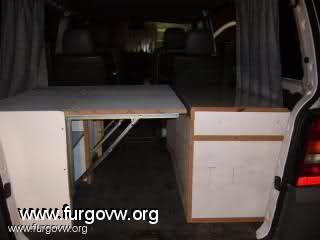

muy buena idea lo de la cama aprovechando los muebles
SALUDOS-ºYº-ACELERONES
PANDE
Marzo 09, 2010, 08:06:45 am #2732 Ultima modificación: Marzo 09, 2010, 08:08:39 am por PANDE
 ;)Muxas gracias SASKUATCH, aún me queda muxo, esas puertas que se elevan ,les voy a hacer unas puertas , para cuando estén bajadas ,poder acceder a la ropa ,serán abatibles y a la misma vez puertas, con un tope para que sigan aguantando peso, ya que cada pareja de visagras que  se ven ,aguanta 400 kg, sino así sería un poco incomodo coger cosas de los armarios ;D, ya iré poniendo  .fotografo

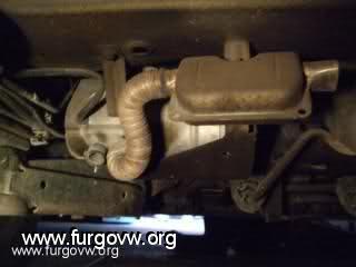

¿esa toma tiene un filtro? ¿sabes como es?¿ O si solo es toma de aire tal y como está valdría? llevaré así al menos dos años y pico así que a ver como lo hago.
OTRO MUNDO ES POSIBLE
PavlitoSG
Cita de: Chuchi the Machine en Marzo 09, 2010, 08:33:20 am
Hola, "Chuchi la Máquina". Mira, este finde he estado limpiando la caldera de gasóli de casa, que al fin y al cabo es exactamente el mismo mecanismo. He limpiado filtros de gasólis de la red y del inyector, y todas las tomas de aire. También he eliminado el hollín de las piezas. Ha arrancado a la primera y con ganas.
Pues bien, lo que deberías hacer con la toma del aire, es procurar que no entre nada raro por ahí, a saber, agua (ojo con lo que está lloviendo últimamente), insectos, rodedores, barro, polvo y broza.
Por lo tanto, puedes solucionarlo prolongando el tubo y llevarlo lo más hacia arriba posible, o poniendo un filltro, aunque sea con un calcetín doblado y una goma  ;D . mmmm.... Es más aconsejable una malla metálica fina y una brida... sí.
Pero vamos, que si no te metes por caminos ni haces el burro... como otros (y no me miro a nadie), creo que no pase nada. ¡Ah! Procura que esté apagada cuando realizas vadeos  ;)
