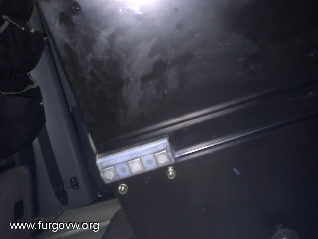

  Hola viteros a ver a mi me pasaba en el asiento cama que corria muy mal y tenia que hacer mucha fuerza para
abrirlo, lo desmonte y el asiento lleva unos patines de plastico y se tuercen tienes que aflojar el tornillo que lo
sujeta y lo pones derecho y veras como no tienes que hacer ningun esfuerzo para abrirlo y cerrarlo.
  Espero que te de resultado porque a mi me pasaba lo mismo y tenia que hacer la cama entre dos que si no
era imposible.

Si la cama no pesara como un 10 muertos lo intentaria alinear yo mismo, pero para sacarla y hacer lo que tu dices necesito ayuda!! Las fotos son de los patines del asiento que va al contrario pero sirve....
El tornillo que tu dices son dos o uno??
¿que alineas las partes metalicas o todo el patin?
Gracias.

Juaninba, gracias por el consejo, en cuanto pueda desmonto el asiento y miro a ver, que me lleva por la calle de la amargura!!  :(

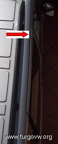

¿alguien sabe como se ajusta la puerta corredera?, es decir para que quede mejor, ya que parece ser que me entra un poco de agua.
En la foto (desde arriba) se ve que no esta bien encajada (justo donde señala la flecha roja).
