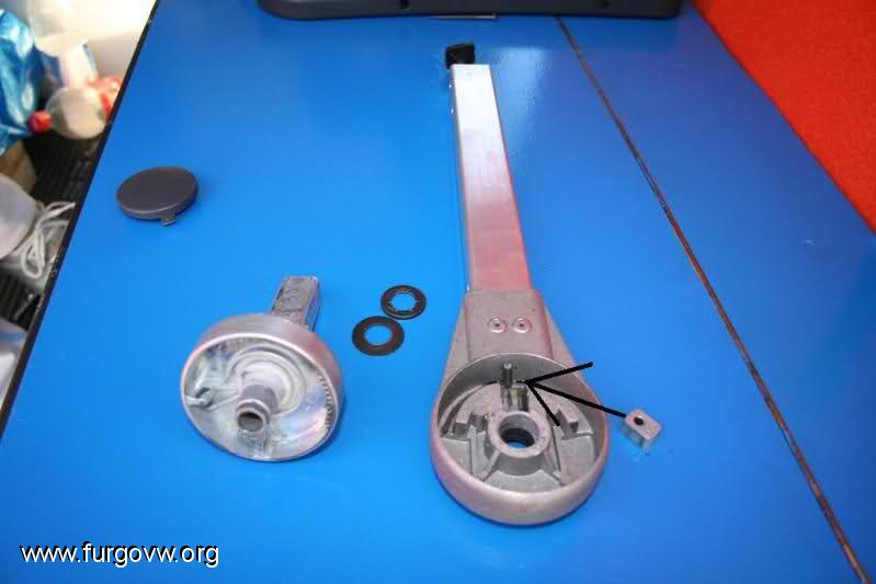

Una vez con el recambio en la mano, nos disponemos a sustituirlo.
En esta otra foto vemos ya las presillas y el brazo, ya desmontado.

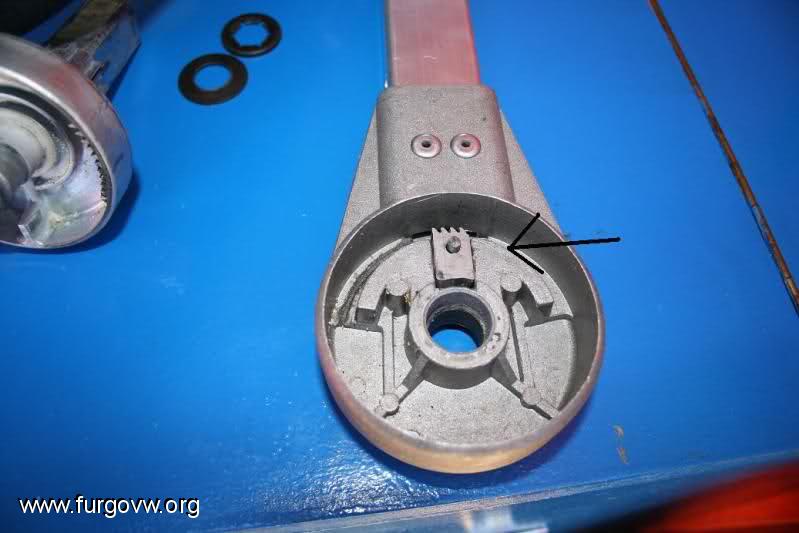

En las siguientes fotos vemos la pieza desgastada.
En esta otra foto podemos apreciar las dos piezas (la vieja y la nueva)
A continuación ponemos la pieza nueva

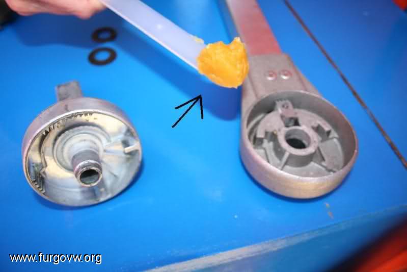

Y le ponemos bien de grasa consistente, para que las piezas mecánicas se deslicen con mayor suavidad.
Y ahora ya empezamos a realizar todos los pasos, en sentido contrario, y volvemos a montarlo.
Espero que os pueda resultar de ayuda.

y como quitaste la pieza que esta dentro del respaldo, la tengo casi, pero no termina de salir... tirando sale?
