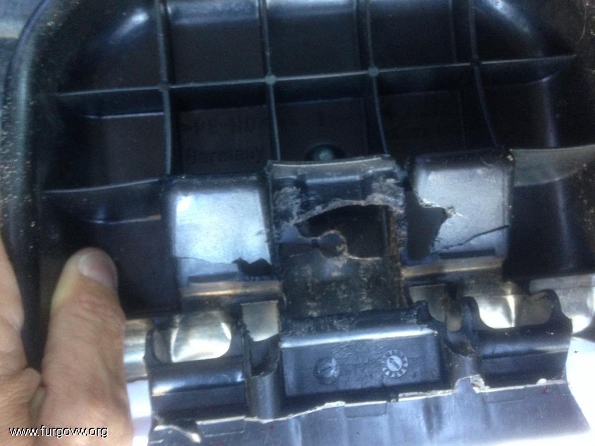

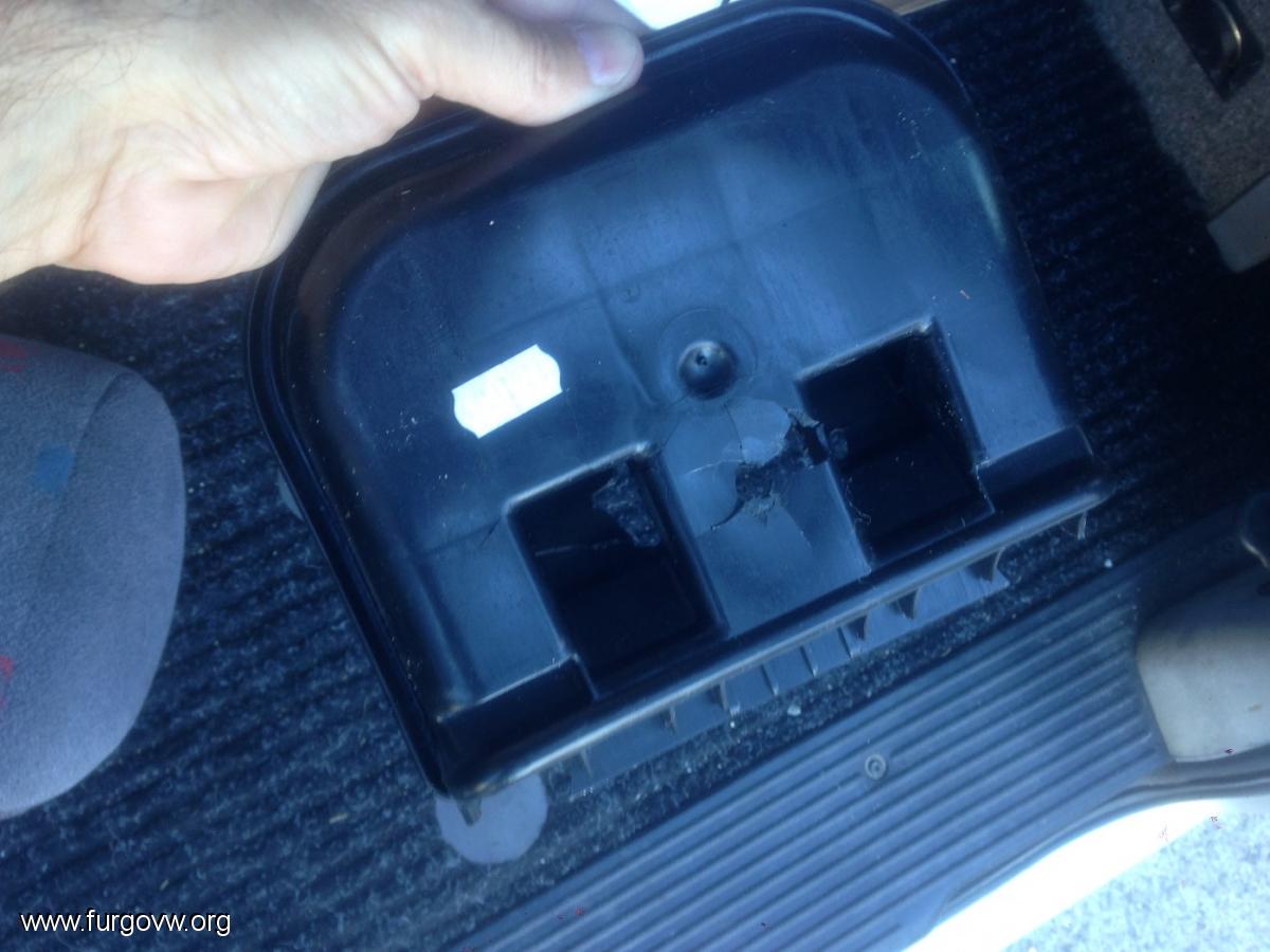

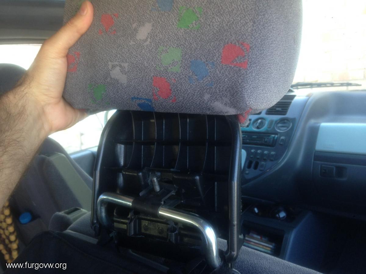

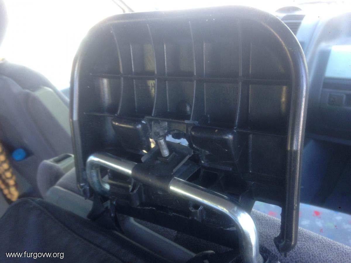

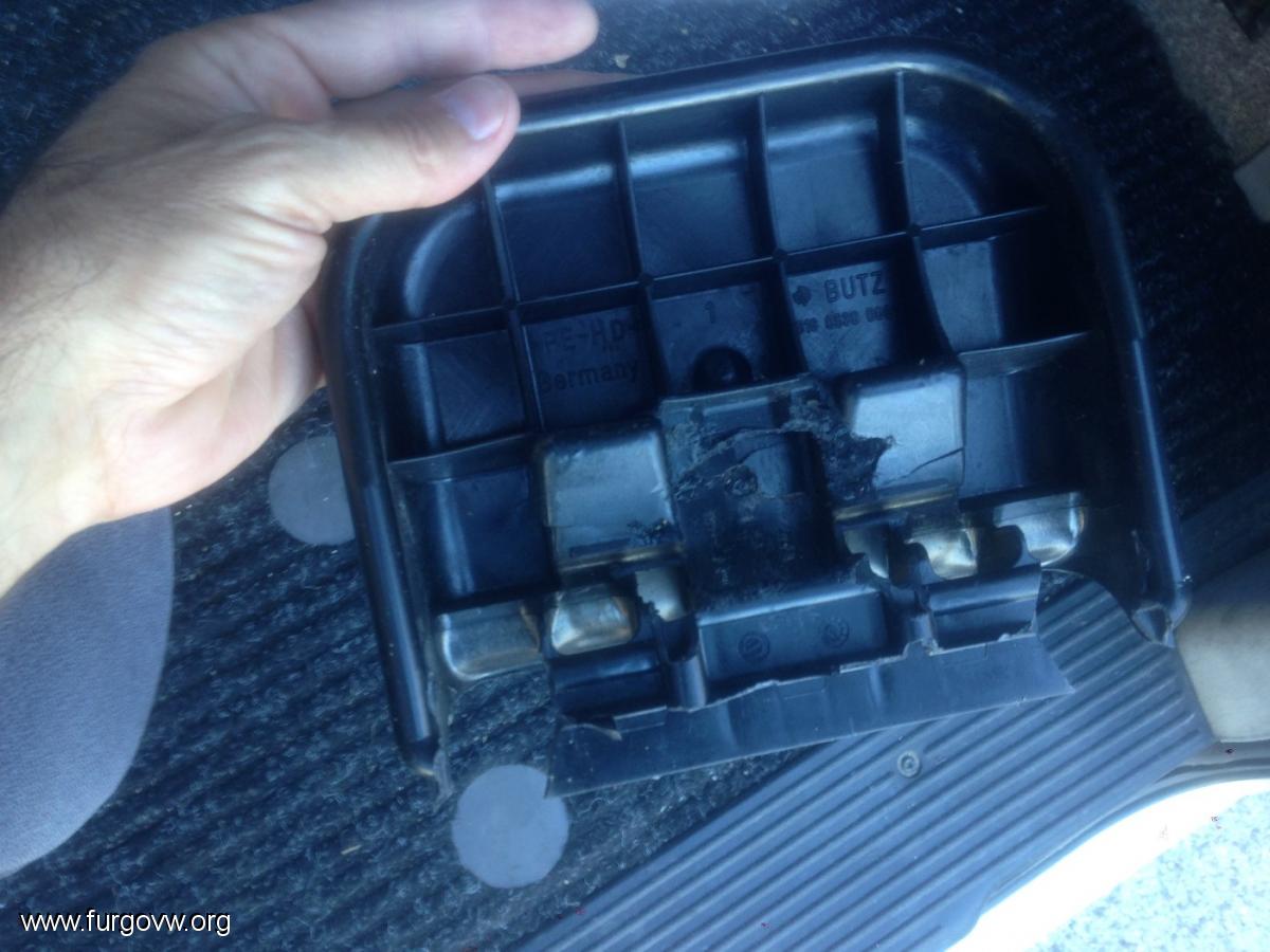

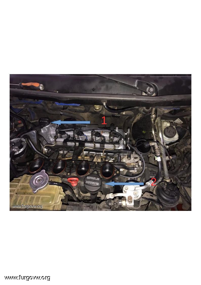

Se me ha roto una pieza de plástico del interior del cabezal del asiento delantero del copiloto en mi Mercedes V220.
Pongo fotos tal y como me pedistéis para ver si alguno me puede echar un cabo a localizar alguna.
Gracias.
ppdpp
Algun cable quemado/pelado debajo del asiento del conductor???? Revisa.....porq fusibles todos ok?

Yo buscaría un cabezal entero. Hay gente que vende asientos traseros completos muy bien de precio. Dudo mucho que el interior de los cabezales difiera de un tapizado a otro...

Hola Sr Van. Tengo una V220 W638 y te confirmo que el reposa cabezas delantero es igual al de los asientos traseros independientes. Si te interesa te puedo dar el tlf de un desguace que tiene. Yo tengo muchas cosas que quiero dar, pero no un reposa cabezas. De hecho, busco dos asientos.

Sr. Van
Pues, qué cosassss, yo tengo varios asientos de repuesto traseros e incluso los que llevo puestos y el cabezal es totalmente diferente. Este cabezal es basculante y los traseros no.
Intentaré localizar alguno, si alguién sabe de alguna pieza de estas????
Gracias.
eufecio
Alguien le sobra o sabe donde comprar a buen precio el elevalunas de conductor de una 639 ??
Saludos y gracias
Jere
hola por lo que veo es plastico y parece abs! de ser asi tiene muy facil reparacion y por 0€ con un soldador de estaño y una punta vieja derrites las piezas rotas y las vas uniendo a moso de soldadurapor puntos no es dificil y en question de segundos (quando baja la temperarura ) ya esta fuerte!
Pero si ademas quieres reforzarlo y tienes algun trozo de plastico ABS de otra cosa, le aportas mas plastico a modo de refuerzo!
y a funcionar yo he reparado muchas cosas y he modificado otras tantas!!!
Cita de: Sr. Van en Octubre 26, 2017, 18:18:21 pm
Hola a todos,
Gracias.

Hola Tengo una duda...
La foto no es mía pero la uso para esta duda...
que es el tapón nº 1 de foto?
el nº2 es para rellenar aceite al motor...
pero el Nº1???
Gracias.
Vito V-220 del 2001 w638
ongrip
Hola!
Alguien comentó en el foro que ese tapón es también un tapón de llenado, y que al parecer como ese motor se montó en más vehículos, dependiendo de como vaya instalado se utiliza uno o el otro.
Me imagino, y esto es suposición mía, que a lo mejor en algún vehículo va montando longitudinalmente y ese tapón será el que se use con esa configuración. Pero ya te digo que esto es una suposición mía.
qsar
