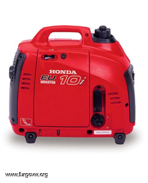

Yo tengo por 500 € un generador honda supersilencioso de 900 w ideal para tu refugio!!!
[img]https://www.furgovw.org/galeria/fotos/krankdemar/generador_honda.jpg[/img
krankdemar
Y tambien es supermanejable y portatil, yo creo q pesa menos q una bateria...
