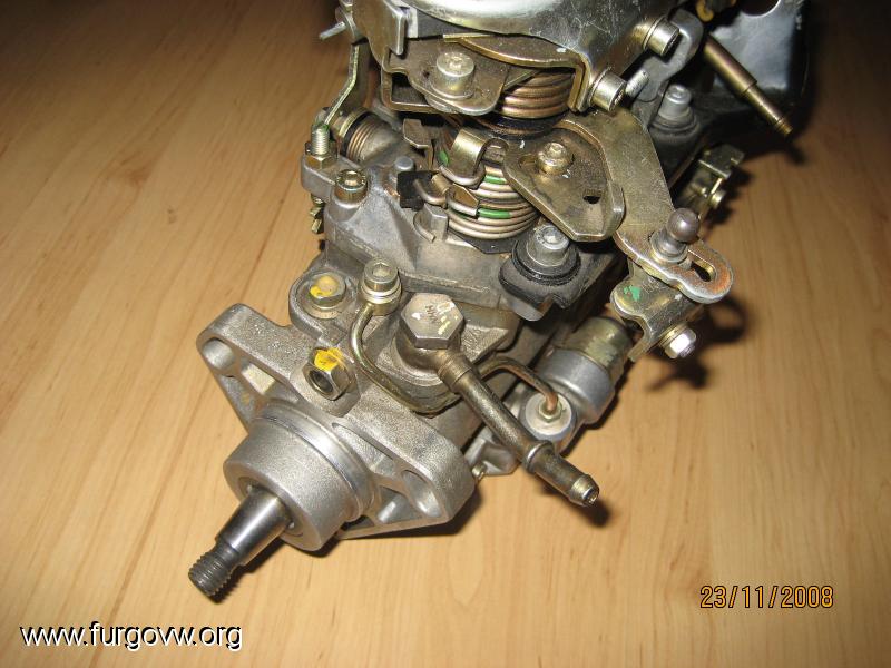

aquí tienes una foto de una bomba, díle a gabifly si es alguno de estos
SYNCRO 1.9TD

suflin
 perdonad por no contestar antes, es que tengo un trancazo en lo alto del 15, y no haber le hecho foto a la bomba.......
en la foto que pones ferrandiski.....es el tornillo que señalo y rezuma por ahí cuando está arrancada
Es que si no recuerdo mal, hace unos años en mi serie mk3 una vez se me fue la junta torica y creo que me costó poco, pero otro viaje se me fué la bomba y ahí me costó unos 600 euros si no mal recuerdo.
Si no me equivoco dentro de ese tornillo que señalo creo que va un reten o algo en un hueco de dicho tornillo ( perdonad por la poca fluidez verbal que tengo q voy tó empastillao del trancazo )
mil gracias gran gurús.
ferrandinski
si no me equivoco ese tornillo, junto con el allen interior, sirve para regular la presión de entrada de gasoil a la bomba. Vamos, que es un tornillo "importante".
Supongo que lo ideal sería desmontar la tapa de distribución y apretarlo bien manteniendo el central con una llave allen, pero bueno, que lo diga un mecánico porqué igual el proceso es más simple

Cita de: ferrandinski en Noviembre 24, 2008, 21:43:29 pm
No es correcto, ese tornillo regula el conjunto de palancas del acelerador, la tuerca para llave de trece que se ve desde fuera no hace estanqueidad, sólo asegura la regulación del tornillo allen que es solidario al eje y que lleva una tórica , esa es la que te tienen que sustituir. Inevitablemente hay que sacar la bomba. Si te atreves a hacerlo tú mismo cuenta bién las vueltas del eje, para dejarlo en la misma posición luego, y marca la bomba andes de desmontarla para montarla con sus grados de avance; pero es delicadillo. La junta tórica debe costar 0.30 eur.

suflin
 Pues como dice colorin....... me suena a mí eso que dentro hay algo de ese tornillito que va con una llave de allen y hay una juntilla, que seguro que es por donde pierde la condenada... pero mi pregunta...... se la tengo que llevar al bombero ?? o me la puede quitar el mecanico y poner esa junta ? supongo que ya hay que quitarla y hacer el cotarro de distribucion...
Es justo por ahí por donde rezuma, y es tal vez por ello que le cueste arrancar por la mañana o la primera vez que la cojo en toda la semana y suelte una de humo que te kagas ? porque antes de esto, me arrancaba bien a la primera y sin humos ni nada.
Mil gracias por vuestras orientaciones, cuando sepa algo más en concreto pongo fotos y resultado de la averia.

Cita de: suflin en Noviembre 25, 2008, 20:55:18 pm
Bueno, pues esta tarde cuando he llegado del curro la he arrancado y me la he llevado al mecanico, allí la he dejado arramblada, cuando tenga el dictamen del juez ya lo hago saber con fotos tambien; me da que hay que sacar la bomba para acceder a ese tornillo de adentro y cambiarle lo q haya que cambiarle de esa junta... eso sí, hay que quitarle la distribución me da de todas todas....
gracias a todos.
Vuelveee a casaaa vueeelveee la fuuula por naaavidaddd...
No he podido sacar la foto, pero te aseguro que hay que sacarla bomba, con lo que hay que deshacer-hacer distribución para cambiar la junta

 Muy buenas....
esta tarde he visto la furgona, ya está quitada la bomba ( y vuelta a poner ) con su correspondiente tornillo y la juntita que iba dentro y el tornillo de fuera creo que tambien le han echado un pokito de sellador de ese anaerobico... y sí que hay que quitar toda la distribución para poder acceder al joio tornillito... ufff !!! para hacer una distribución hay que saber porque no veas el cotarro que lleva eso( yo intento quitar eso y me veria más stresado que el fontanero del titanic )... para un aficcionado ni de coña aconsejable.
Aún no tengo hecha la distribución, a ver si mañana a esta gente le da tiempo y me la ponen y me la puedo llevar puesta para el viernes....
Colorin estaba en lo correcto, ahora solo espero que no me rezume por ahí y no me de por saco más...
Ferrandiski thanks por la orientación y foto, gracias por estar ahí.
Espero que escupa muchas millas sin incidencias como le pasó a truncho...
Gabifly.... no la he llevado al bombero tio que me da miedo que me la revisen ( pasta y mucha nada más entrar por la puerta del bombero, tiemblo cada vez que oigo esa palabra por mi experiencia pasada en el mk3 ) espero que no esté tokada y funcione bien todo el cotarro, ya os contaré a todos qué tal....
Por ahora al que le pase y sea por ese tornillo por el que le rezume gasoil que sepa que tiene efectivamente que sacar la distribución para poder acceder al tornillito,sacar la bomba y cambiar la jodidilla junta ( la junta apenas llega ni a un euro ) lo peor es el desmonta distribución y monta distribución...
