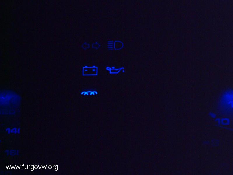

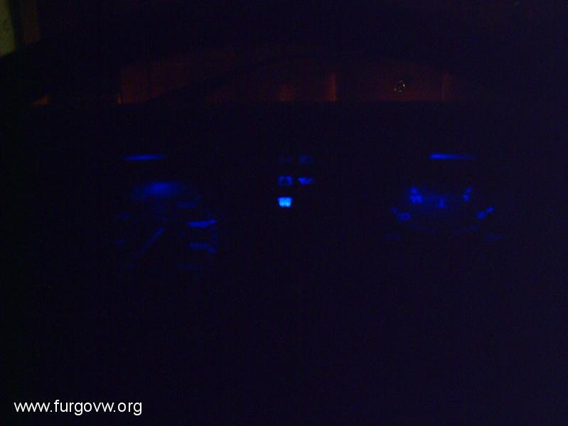

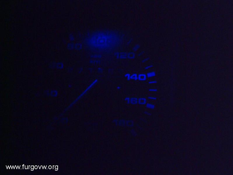

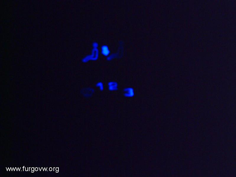

Aqui os pongo las fotos, no son una maravilla pero se ve como queda  ;D
Tambien se ilumina el cuadro de las palancas de arie no pongo foto porque no se ve  .lengua2

los leds que has instalado en el velocimetro y el reloj, los tienes enfocados en la parte de arriba.
  si los doblas un poquito para que enfoquen hacia el centro de la esfera, la luz te quedará mejor repartida

Pues no lo habia visto, las foto que he puesto engañan de como se ve  ;) , de todas formas estoy al tanto de lo que me has dicho. Gracias!!! ;D

Has doblado los leds?
  sigo viendo mas luz en la parte superior que en la inferior, igual es una apreciación mia y en la realidad tu observas la luz bien repartida
  de todos modos brico genial y menuda diferencia respecto de antes no?  a que  parece que conduces otro vehiculo

si he doblado un poco y creo que mejor  ;)
Diferencia?? ufff ni te puedes imaginar, antes ni tenia luz  ;D
