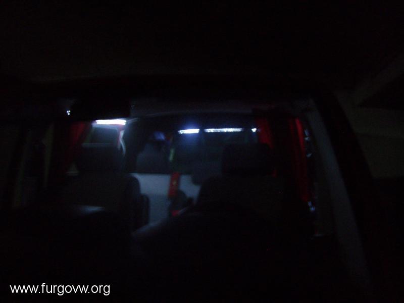

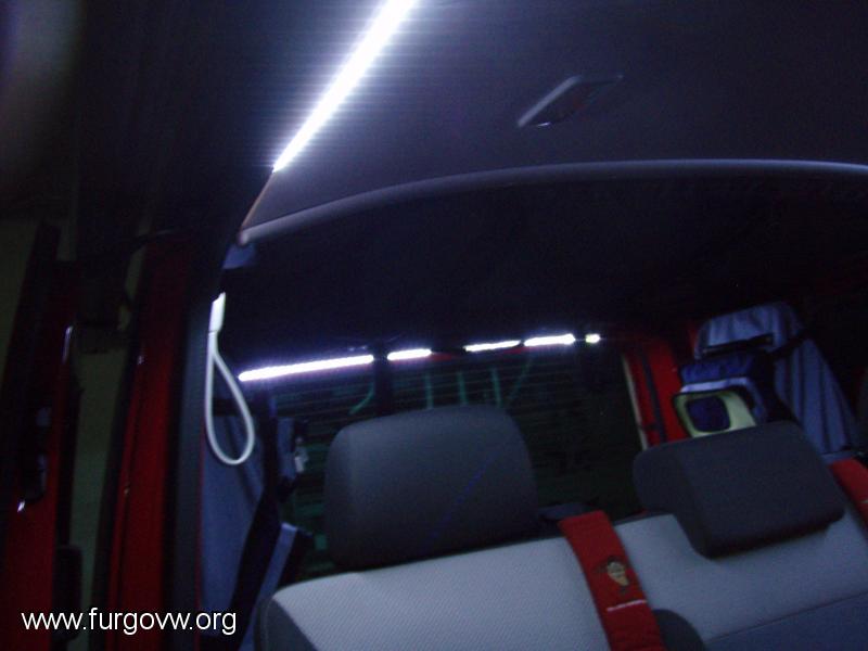

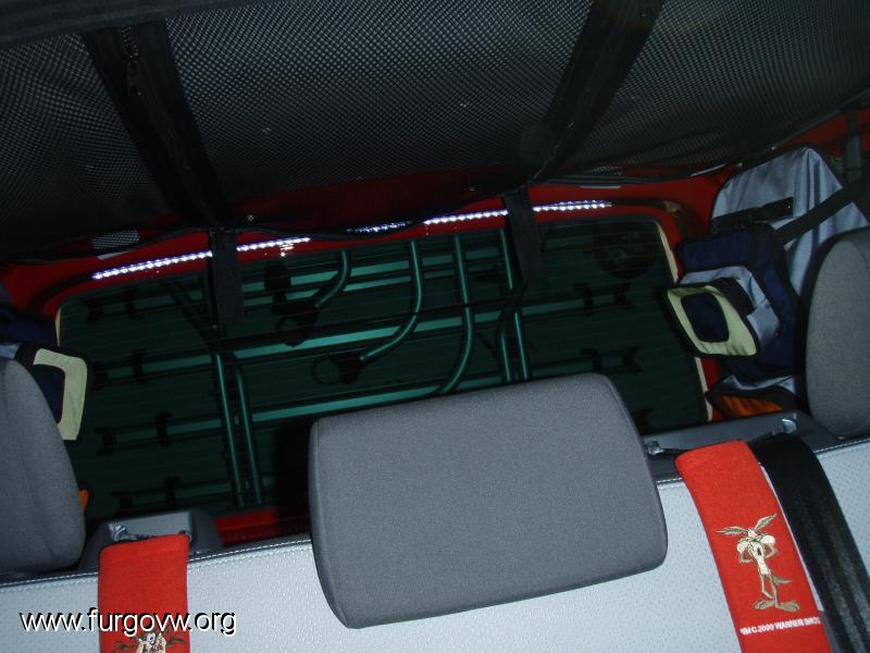

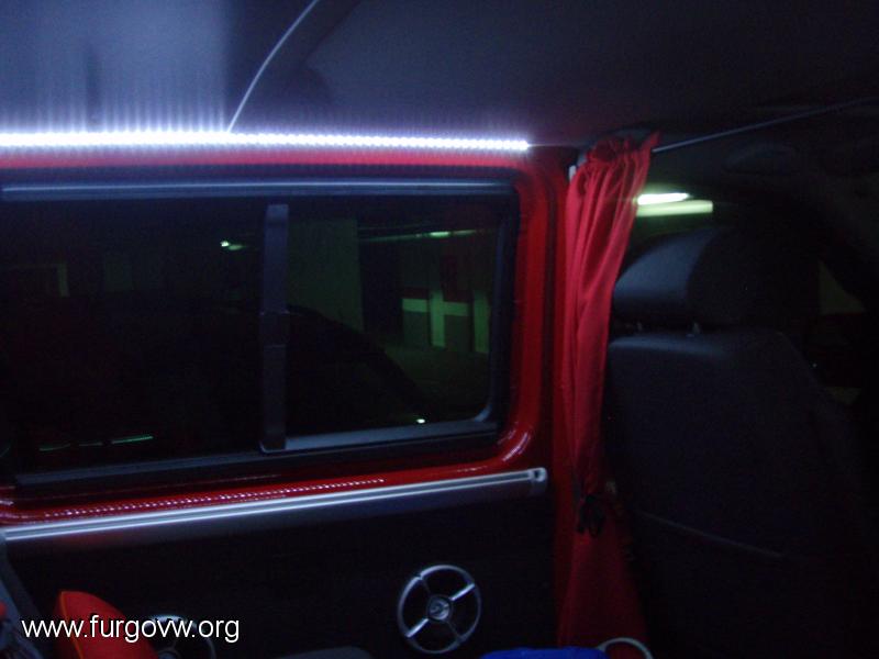

Bueno despues de una larga busqueda y de curro, me ha quedado asi.
le he puesto tiras de leds de 1metro cada tira tiene 60 leds, vamos que alumbra que hace de dia
son 3 tiras dos por aqui
esta es para cuando abra el porton
la otra por aqui
visto desde fuera

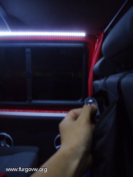

y esto la pijada del nene se maneja con mando apagado/encendido y mas intensidad y menos
