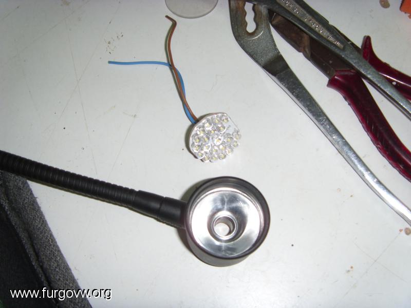

¿Hiciste unas patitas? .... supongo que te refieres a que hiciste las patitas para encajarlas en los "ojos de buey" que tiene la furgo, pero no en el flexo de lectura de la cama de arriba, no? Pq la lámpara del flexo lleva bayoneta BA9S y allí unas patitas no te solucionan nada, todo lo contrario, te molestan para hacer los puntos de soldadura.
En mi cali, todos los "ojos de buey" ya llevan sus leds de luz cálida que los canvié en su día, y solo me falta solucionar la bombilla del flexo. En el mercado no hay ninguna BA9S de leds cálidos que me convenza, así que, mejor me la fabrique bricoleando un poco. Y ahí estamos ..... con el soldador en la mano a punto de hacer una barbarie "made in home"  ;D

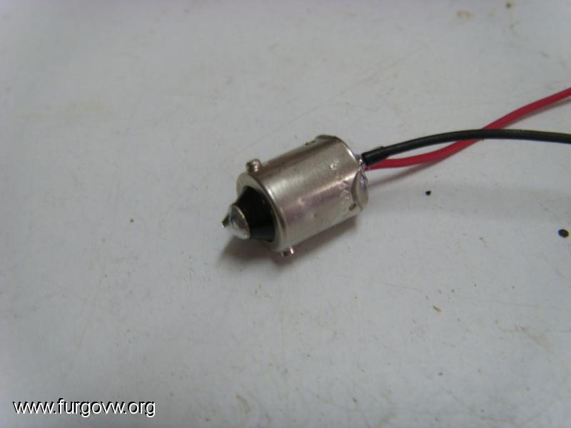

Ya, ... pero hay que comprarlo en el extranjero y, con el transporte y todo, no sale nada barato para lo que es. Aparte que, creo que la que pusiste tú no era la casquillo BA9S sino la de BA15S (que es un poco más gruesa). No he encontrado en ningún sitio el adaptador para casquillo BA9S.
Yo me fui a la tienda de electrónica del barrio, pregunté por el adaptador y no sabían nada (y si ellos no lo tienen, difícilmente lo encontraré por aquí). Así que, les compré la bombilla, le he sacado el cristal y ahora estoy pendiente de hacer las soldaduras, que es trabajo de relojero por lo pequeño que es el casquillo.
Uno de los temas que hay que tener en cuenta, a parte de que el casquillo tiene que entrar por detrás y los leds por delante, es que el casquillo no tiene que tener el reborde con saliente (en la foto que he puesto del casquillo se puede ver ese saliente que es de escaso medio milímetro). El casquillo tiene que ser completamente liso, con solo los dos puntitos que hacen tope. De lo contrario, la bombilla no entra ya que entra justa justa.

Bueno, aquí estoy. a ver si puedo resolver alguna duda
Trencalós, los cables hay que cortarlos una vez pasados a través de la lámpara y dejarlos suficientemente largos como para poderlos soldar.
Para soldar los cables al casquillo hice lo siguiente: Una vez roto el cristal del bombillo, y vaciado todo el interior, apliqué calor con un soldador al punto de estaño que está en la base del casquillo, para sacar el alambre que hay ahí metido y que correspondía a uno de los filamentos de la lámpara. Un vez todo vacío, hay que limar o lijar, por el interior del casquillo en el punto donde queremos soldar el cable, ya que si no limamos, el estaño no coje. Así que ahora solo nos queda soldar uno de los cables en este punto limado, previamente estañado y al otro le damos calor al punto de la base y cuando está derretido el estaño, metemos el cable de dentro a fuera. Para que el asiento de este punto quede bién, hay que cortar la punta soldada sobrante y volver a aplicar el soldador para que el estaño quede redondeado (como estaba originalmente).
También hay que tener en cuenta que el reflectante que trae la lámpara es conductor, por lo que es mejor quitarlo.
Para que el disco de leds no se mueva, apliqué unas gotas de pegamento térmico en los laterales, comprobando que la tapa frontal cierre correctamente.
