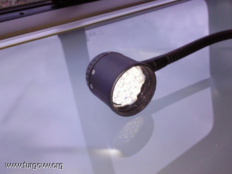

aqui los pille yo ,,,,el de 19 leds  ,,,el de la lampara de lectura se le puede adaptar este mismo ,no es muy complicado

bueno queda claro que hablamos del flexo  .meparto ,,,,,,pues le adapte uno de estos de 19 leds ...le doblas las patitas ,,,las cortas un poquito ,,,le pones dos cablecitos finitos y conectas donde encajaba el otro bombillo
A ver si cuelgas alguna foto de eso que ... eso hay que ver como va parido, que me interesa.
Creo que entiendo lo que has hecho, ... una adaptación pura y dura de la lámpara de leds ahí adentro, no?

si ,,,asi es ,,,,sacare unas fotos  .fotografo
arucas disyei
hay van esas fotitas prometidas......

Buena solución y sencilla, felicidades   .palmas
