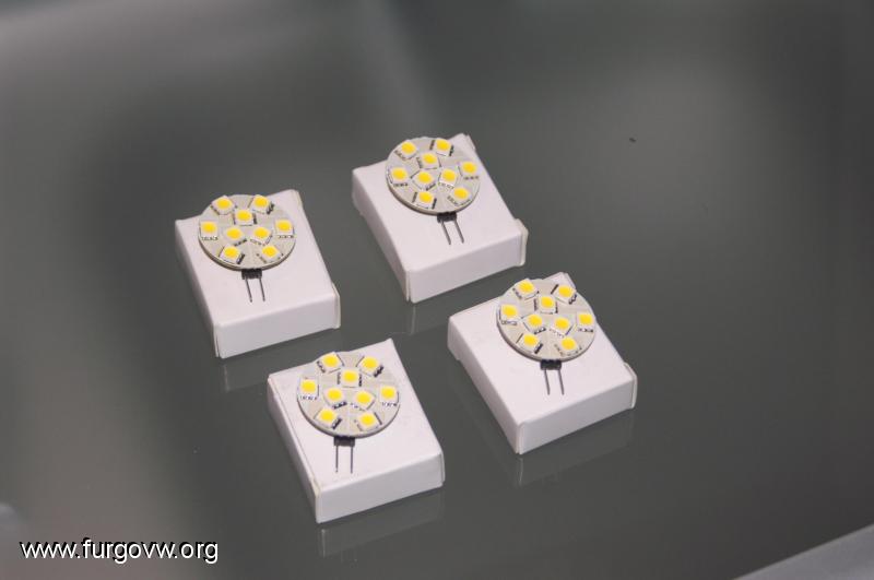

Hola, por indicación de Trencalos, copio aquí un post de otro hilo para que esté todo centralizado.
En resumen, me gustó la iluminación por leds que trae la nueva Cali T5 (modelo 2010) y pregunté en el concesionario pero no tuve respuesta,  por eso abrí un hilo para preguntar por este tema. Lo que no sabía es que desde hace tiempo la gente ya está utilizando este sistema. Nunca es tarde ....
¡¡ Muchas gracias por tus consejos Elbis !!
Ya tengo instalados los leds,  ¡¡ qué pena no haberlo sabido antes !! ... que el cambio resultaba tan:
- BARATO: 4 leds X 9,5 € unidad (el modelo que he pedido) = 38 €, gastos de envío incluídos
- RAPIDO: El pedido lo he recibido en una semana (agradecimiento también para CIUDAD CAMPER), y la colocación .... en 4 minutos (1 minuto por cada lámpara).
- EFECTIVO: ni comparación con las halógenas que trae de fábrica, por no hablar del ahorro en consumo de baterías.

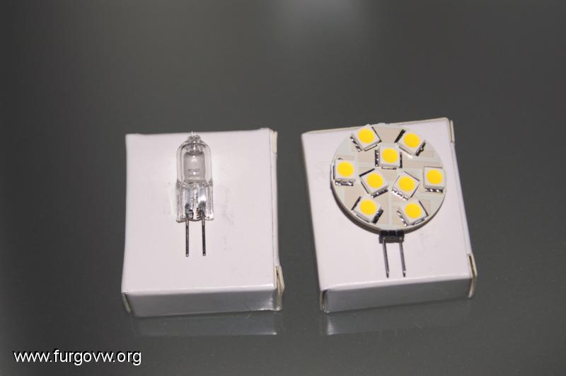

El truco está en estas preciosidades (parece el expositor de una joyería, verdad?):
Las pedí aquí:
http://cgi.ebay.es/Bombilla-9-Leds-Luz-Calida-VW-T5-California-Multivan_W0QQitemZ220526234836QQcmdZViewItemQQptZLH_DefaultDomain_186?hash=item3358634cd4

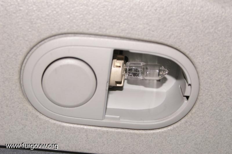

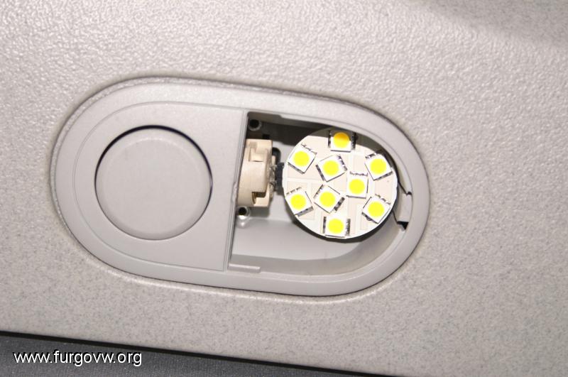

Se quita la lámpara halógena (la de la izquierda) y se pone la de leds, sólo hay que hacer presión para extraerla y tener un poco de puntería para colocar la nueva. Pensaba que iba a tener problemas de espacio para la manipulación pero el truco consiste en encajar las patillas con la lámpara en posición diagonal (todavía fuera del plafón) y una vez abocadas, al hacer presión hacia arriba la misma lámpara hace la presión horizontal apoyándose en la pared del plafón. Me resulta mucho más complicado explicarlo que hacerlo.
Antes de cambiar:
Después de cambiar (falta tapar con la protección de plástico):

pues mira si que caben los de 9 leds, vas a necesitar gafas de sol para tanta candela!!! :D la mejora justifica el desembolso!
