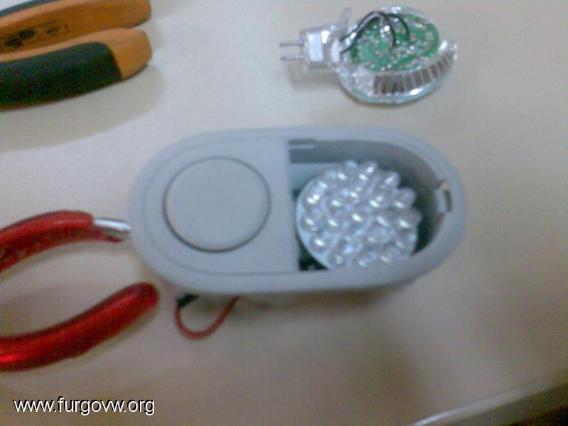

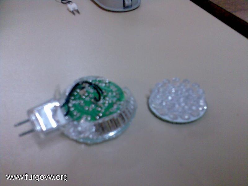

¿Os acordais de está bombilla que compré en el Alcampo?
Pues mirad lo que he hecho con ella. No se si pasarlo a un brico.

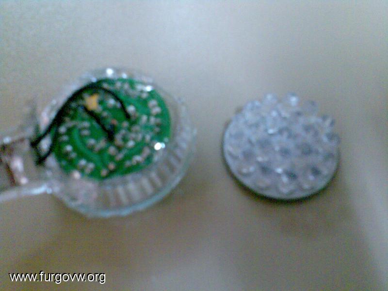

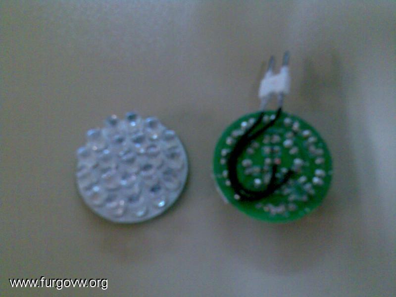

Con un alicate de corte, me cargue en primer lugar el nervio que une la tulipa con el cristal plano. luego pude ir cargandome el resto del cristal.
Como veis tiene mu buena pinta, con sus cablecitos y todo.
Hay que tener cuidado porque las soldaduras de los cables son delicadas y en la primera se me soltarón del circuito.
Asi queda con todo quitado, el conector blanco, hay que cortarlo para separar cada conector, ya que entran perfectamente (bueno apretando un poco) en el agujerito donde se conecta la bombilla normal.

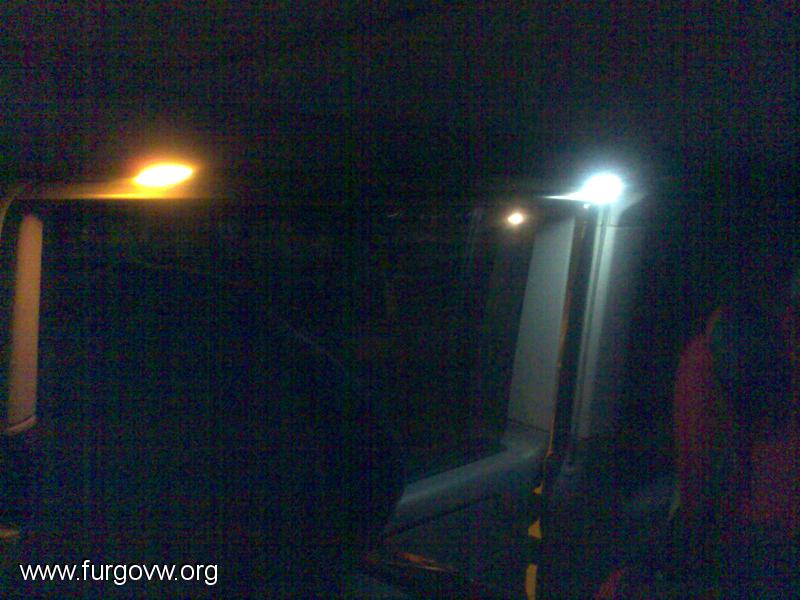

Y puesta dentro del plafón queda asín.
La blanca es la de leds y la parda es la normal. Creo que hay bombillas de estas que tienen otro color, menos frio. Tengo que mirarlo.
No se ve mu bien, pero es por la camara (teléfono mobil) y por el fotografo.
¡eh!  ;D
Venga un saludo. ;(-)

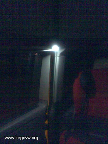

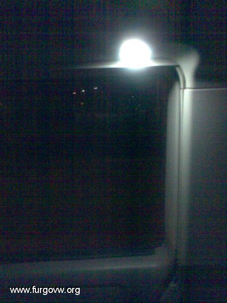

Aquí vemos la luz que da.

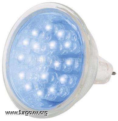

Yo le estoy dando vueltas al tema, pero todas las lámparas (tulipas) de leds que encuentro por la zona son de luz azulada (demasiada fría para mi gusto y para dentro de una cali). Me gustaría poder encontrar con luz más cálida. ¿Alguien sabe donde encontrar estas tulipas de leds cálidos? ¿Como se diferencian un tipo de leds del otro?
