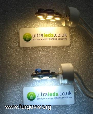

Los he pillado aquí en el enlace que puso kookoo.Los tienes de luz fria(azulada) y luz cálida(anaranjado), he cogido los de luz cálida que son lo mas parecido a la luz de la bombilla y da un ambiente más acogedor.
Tambien tienen este:
(Copio y pego de traductor, perdón)
De color blanco cálido
Incluye tensión conductor (seguro para que se ejecute a 8V a 30V)
6 Ultra Alto Brillo fresco LEDs blancos
120 'Manga Angulo (gran angular)
Tensión de entrada: 12V AC / DC (16v Máxima)
Consumo de energía 110 mA (una décima parte de un amplificador)
Salida de luz: 10W
Tamaño: 23mm / H9mm
Uno y medio año de garantía (18 meses

Zulita ¿Hay imágenes de como te quedan estos montados? ....
zulita
Cita de: Trencalòs en Marzo 26, 2009, 08:43:23 am
Todavía no los he recibido,cuando me lleguen y los ponga hago alguna foto.Mientras pongo una foto del fabricante aunque me fastidie hacer publicidad.
eneko
Pasa zulita? se ven genial!
Cuánto te ha salido la broma entre portes y demás, lo recuerdas?
Podíamos comprar para unos cuantos y repartirlos en Benicassim si se tercia.
