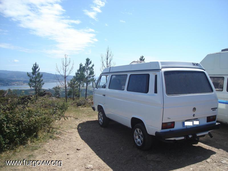

Ese es mi gran dilema!!! me encantan las llantas de A4 que llevan varias furgos aquí en el foro, pero me tira para atrás el tema del ancho del neumático, y eso que Audi si no me equivoco las montaba en el A4 con la medida de 195 !!!
Son estas, que el forero argot schnell lleva puestas en su T3 Syncro, con neumáticos 195/65r15: http://www.furgovw.org/index.php?topic=24664.msg1062146#msg1062146

argot schnell
Diciembre 03, 2008, 11:15:39 am #11 Ultima modificación: Diciembre 03, 2008, 11:19:13 am por argot schnell
la medida que lleva la furgo ahora son 195/65 R15, ya que son los neumaticos que me traían las llantas a estrenar.... La verdad es que no sé si se le puede meter más ancho, puesto que al no tener la ficha tecnica del vehiculo que las monta de origen no los puede ver......
Pero me imagino que por meter unas 205 de anchura en donde van unas 195 no habrá mucho problema. Otra cosa será lo que diga la ITV o la Autoridad competente en materia de Tráfico y circulación de vehiculos a motor.... .malabares :roll:
Por cierto Ooznak... buena elección de llanta.... yo las busqué, pero entre el diametro de los agujeros del buje (creo recordar que difiere casi nada), y que no dieron aparecido..... y las prisas por cambiarlas me tiré a por las que tiene montada.....
