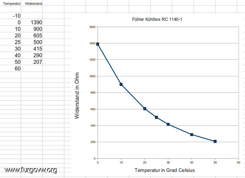

a raíz de los enlaces del compañero Txeivo .palmas vemos que la resistencia NTC pudiera ser la siguiente
02C5000FF
https://www.mouser.es/datasheet/2/427/mct-1211385.pdf
Que más o menos cuadra con los valores de
parece que los valores son de
unos 600 ohm a 20 ºC
unos 1.4 K ohm a 0ºC
Lo cual nos dejaría una resistencia fija de unos 1120 ohm aprox a 7ºC.
https://translate.googleusercontent.com/translate_c?depth=1&hl=es&ie=UTF8&prev=_t&rurl=translate.google.com&sl=auto&sp=nmt4&tl=es&u=http://www.t4forum.de/wbb3/board19-technik-bereich/board121-camping/board69-westfalia-karmann-dehler-carthago/p2450407-thermostat-ersetzen-k%25C3%25BChlbox-ce-erfahrungen-tipps-wo-gibt-es-das-thermostat-ersatz/&xid=17259,15700022,15700124,15700149,15700168,15700173,15700186,15700189,15700201&usg=ALkJrhin0zed1FyLUYpzia5UifPvmi27Xw#post2450407

Fue un placer el poder empezar poniendo luz sobre el tema, y gracias a ti, y a todos los que mantenéis vivo este hilo y buscáis nuevas soluciones a este problema.
Impresionante la curva del NTC.
