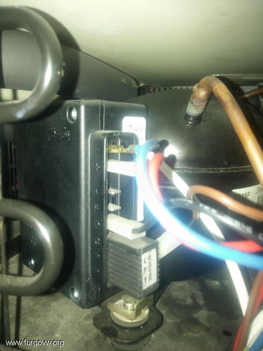

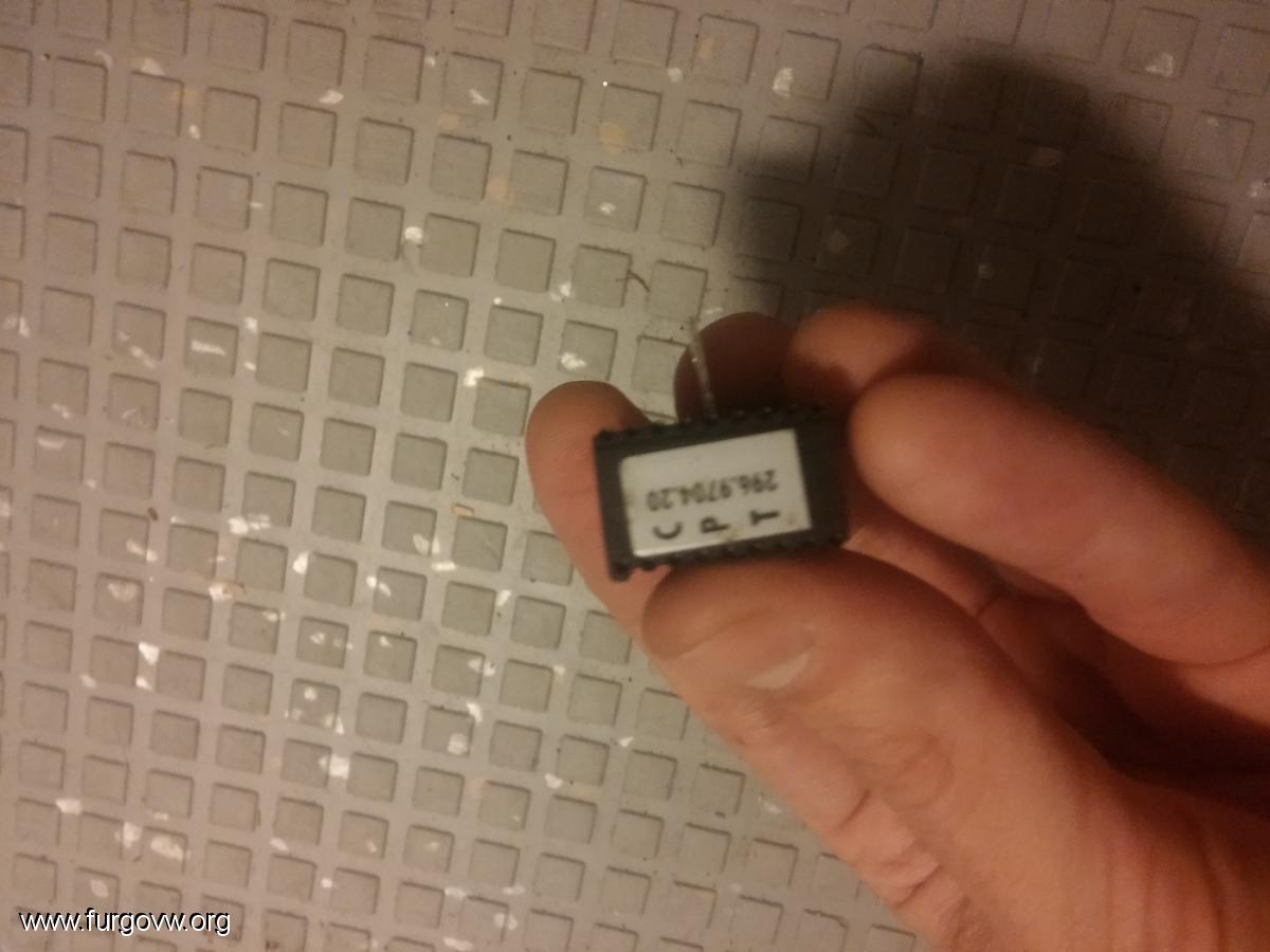

ionmiz
Buenas, hace mucho que no doy señales, pero es porque no he avanzado demasiado...
El frigo sigue sin ser detectado por la centralita, pero he puenteado C y P como se comenta en otros post y el frigo enciende y enfría.  .palmas
Además, he visto que lleva un relé justo ahí... sabéis si puede ser que haga de fusible? No había leído nada sobre esto en el foro..
Os pongo alguna foto:
Siento la calidad de las fotos, mi cámara está todo rayada...
