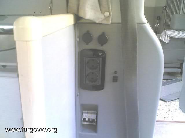

cukiyo25
lo mejor es sustituir esa toma de 12v fina,ke traen las calis t4,por una toma de 12v normal,es muy sencillo,retiras la toma,amplias el agujero y colocas la normal,no tardaras mas de 1 hora,aqui tienes un ejemplo,yo lo puse asi,con 2 tomas de 12v.
Tartalés
Gracias cukiyo25! en la pagina de ruolot he visto un adaptador de salida fina macho conectada a un cable con una toma normal hembra; pero tu solución me parece mejor, voy a buscar la toma de 12v normal para cambiarla por la fina. Me imagino que no sera dificil conectar los cables a al nueva toma. Ya te contaré.
