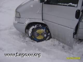

 :) Eyyy compañero yo uso este tipo, funciona bien, muy bien, pero para cantidad de nieve agarra mejor la cadena o similar, aún que no sea de hierro. mucha suerte. ;D
