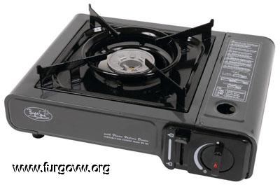

Je, je, es que al final devolvi la cocina/fregadero, me parecia mucha pasta, y mucho jaleo el montar la instalación de gas, y me coji una cocina de estas de gas más manejable y asequible...
