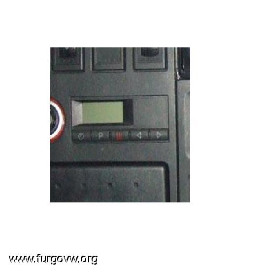

yo tengo el manual en español de la centralita que va encima del cenicero es para programar por dias y horas y temperatura yo me lo lei una vez pero todavia no se muy bien su funcionamiento
el modelo del manual es diferente pero sirve para las nuestras lo de la temperatura en la mia creo que no funciona me marca siempre -49 y no se como cambiarlo
los dias estan en aleman que son :
mo= lunes
di=  martes
mi= miercoles
do= jueves
fr= viernes
sa= sabado
so= domingo
procurar que cuando la programeis no se os olvide desconectarla que no os pase igual que a mi que la estuve trasteando y todos los lunes durante no se cuanto tiempo a las 2 de la mañana se ponia en marcha hasta que un dia al ir a cogerla vi que salia humo al lado de la rueda no veas el susto menos mal que solo funcina durante dos horas

Hola, quería preguntaros una duda. Hace tres meses cambie mi california por una exclusive. Estoy feliz con ella ;D .palmas .baba. El puente nos fuimos al norte y la calefacción como que venia que ni al pelo. La encendimos, y no se que hicimos mal, pero ahora sale F12. No tenemos ni idea de que significa. Estuvimos un poco trasteando con el programador, y no hubo forma. F12. El manual por supuesto viene en alemán, y claro no se entiende nada.
Alguien podría decirme algo.
Gracias,
VWHercules130
El fallo que comentas:
F12   Overheat at overheat sensor :          Check air duct or coolant hose for blockage. Test overheat sensor.
Sobrecalentamiento. Revisa la toma de aire, el escape y que circule el agua correctamente. O puede que el sensor de sobrecalentamiento esté "tocado".

quizas lo primero sera resetear la centralita, no sea q se haya colgado con ese error
no tengo ni idea como se resetea, se me ocurre desconectar las baterias o desmontarla a ver si tiene algun boton de reset
