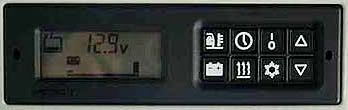

A) Con todos los botones disponibles:

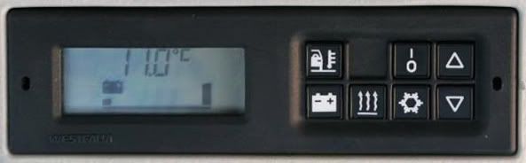

B) Con 1 botón menos (Falta el botón del programador de la calefacción):

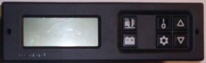

C) Con 2 botones menos (Falta el botón de la calefacción y el de la calefacción):

buenas el colega que me deja la furgo para la nacional tiene esta centralita
Cita de: triti en Abril 30, 2010, 00:12:05 am
y no le funcionan ni la bomba del agua ni la calefa, a ver si mañana en aranda antes de acostarme le miro los fusibles (creo que van atras verdad?), de todas formas os pienso perseguir por todo el recinto para que me echeis una mano.
Por otra parte no consigo encontrar el manual en castellano de la centralita (ademas estoy en el curro con el iphone y no me lo prodria bajar)
Gracias y nos vemos en unas horas..... espero
