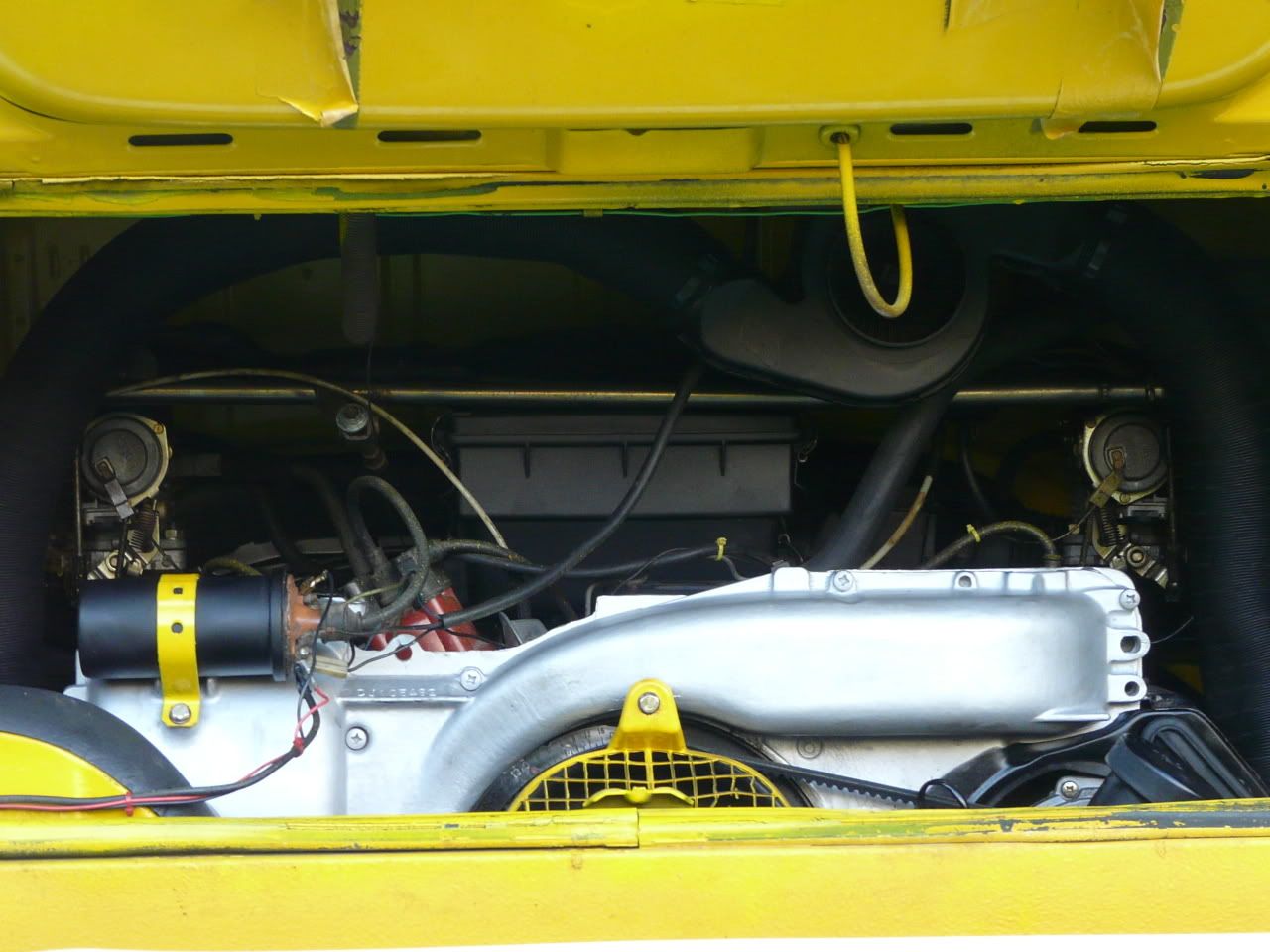

MOTOR:

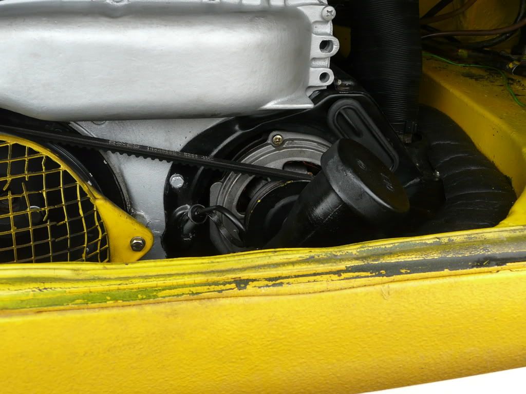

ALTERNADOR:

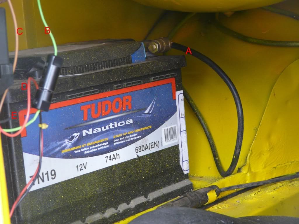

BATERÍA PRINCIPAL:
No se ven muy bien las letras pero si la ampliáis:
A- Cable grueso, creo que viene del motor de arranque (unido al del alternador B)
B- Cable del alternador (rojo, con una funda marron, unido al negro A)
C- Masa, negativo batería (-)
D- Positivo batería (+) Va a la llave que lo une al A/B.
E- Mangera de cables de las luces.
F- Cable del rele a la bomba de gasolina

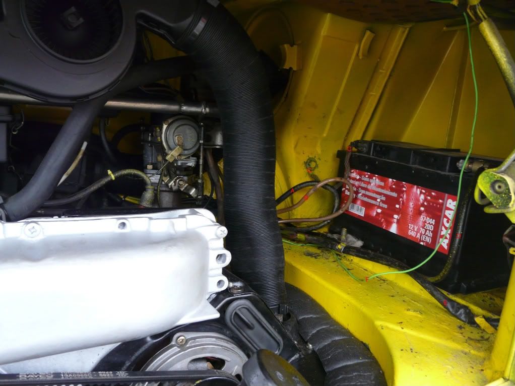

BATERÍA AUXILIAR:
A- Positivo de la bateria auxiliar conectado a una llave que lo une al alternador/motor
B- Cable del rele a la bomba de gasolina
C- Masa del rele
D- Positivo del rele
E- Negativo del rele

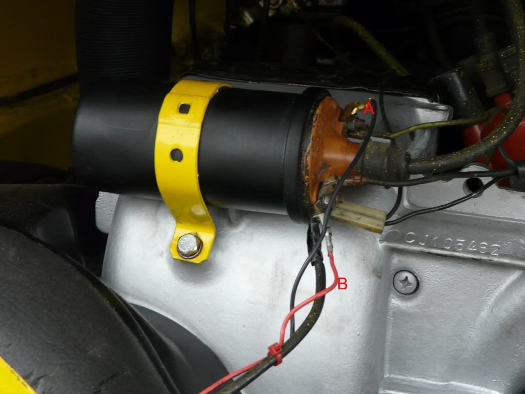

BOBINA:
A - Negativo del rele que activa la bomba de gasolina
B - Positivo del rele que activa la bomba de gasolina

Ups!!!!! el negativo de la bomba de gasolina NO LO PUEDES COGER AL - DE LA BOBINA, si lo sigues dejando así, seguro que te cargas toda la instalacion, en el - de la bobina hay 12 voltios cada vez que los platinos estan cerrados!!!!!!!!
Sigue los cables finos que salen del alternador y fotografia el regulador, debe ser un mazo con tres cables finos

La instalación del rele y la bomba eléctrica de gas la hizo el mecánico. El cable negro y rojo son del rele, no de la bomba de gasolina. De la caja donde está el rele salen cuatro cables:
- Rojo (entiendo que será el positivo) que va a la bobina. (en la imagen marcado como D)
- Negro (entiendo que será el negativo) que va a la bobina. (en la imagen marcado como E)
- Marrón (Masa) que va al chasis (en la imagen marcado como C)
- Verde (creo que es positivo) que va a la bomba de gasolina. (en la imagen marcado como B)
Conexión del rele a la bobina
- Rojo (entiendo que será el positivo). (en la imagen marcado como B)
- Negro (entiendo que será el negativo). (en la imagen marcado como A)
Dices que cuando los platinos están cerrado hay 12v en la bobina, no? cuando están cerrados los platinos? en el arranque? en marcha? es que recuerdo haber medido con el motor en marcha donde está conectado el rele (marcado en la imagen como A y B) y el voltaje fluctuaba entre 6v y 8v más o menos (tal vez esté equivocado pero me suena mucho).
Nach
El negativo de la bobina o borne 1, viene de los platinos y lanza un impulso de negativo cada vez que cierran los platinos.
Esto lo hace 4 veces por cada vuelta del distribuidor, 1 para cada cilindro.
Lo que quiere decir que es un negativo intermitente, dependiendo del num. de Rev. del motor.
Esta señal negativa, no sirve para alimentar un rele convencional, pero si, uno electrónico.
Este tipo de reles se aplican para que la bomba de gasolina solo trabaje cuando el motor esta en marcha, (si no hay movimiento de motor = bomba parada), aunque el contacto este activado.
Si el rele es de este tipo, a mí, el montaje me parece correcto.
Por cierto, la toma de masa que veo, atornillada al bastidor, en la batería principal, no me gusta mucho, parece que la chapa este pintada, mal rollo, por si acaso, desmontar, eliminar pintura, garantizar contacto y engrasar, si puedes meter una masa nueva, mejor, de gran sección.
Después engrasar, para evitar oxidación futura.

Este es el regulador que deberias llevar, esta en el lado derecho de la caja del motor y lo localizaras siguiendo los cables que salen del alternador
