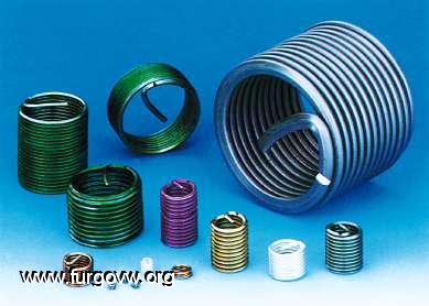

Hola a tod@s; Por si no conocíais los insertos roscados.
Filetes insertos: para fortalecer las roscas
Gracias a los filetes insertos se obtienen terrajados muy resistentes en materiales blandos.
Estos insertos, cuya calidad está más que demostrada, se realizan en metales inoxidables a partir de un hilo laminado de sección rómbica. El entrador, que sirve para introducir el filete, se rompe al nivel de la muesca después de colocado.
La forma optimizada del filete inserto ha simplificado claramente la colocación. En efecto, la implantación e inserción del inserto se parece a los de un tornillo. Los aparatos neumáticos tradicionales usados hasta ahora se pueden seguir utilizado. Es suficiente para la colocación un vástago cuyas dimensiones corresponden a las de un tornillo. Sin embargo, también pueden usarse los aparatos existentes para la colocación de filetes insertos.
Estos insertos roscados, o helicoil tienen muchas utilidades, por ejemplo arreglar una rosca pasada, o se pueden poner en un material blando como el pvc, aluminio, etc. para endurecer la rosca y que no se pase. Existen insertos roscados para rosca métrica, bsp, unc, unf, bsw.
Es necesario un útil para ponerlos, y son fáciles de encontrar en ferreterías industriales. Para realizar esta operación se necesita, un macho para helicoil, de la métrica deseada; m4, m5, m6, etc., los helicoil de la métrica deseada, y los ponedores para las distintas métricas, y un poco de práctica.
Si alguien está interesado le pongo una explicación con fotos.
