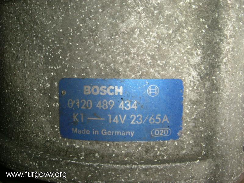

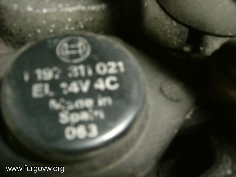

clint94
Bueno pues ya he hecho la prueba y con la bateria buena me da los mismos valores al medir con el tester.
de lo cual deduzco que el alternador o el regulador estan mal.
creo que esto ultimo es el regulador.
no se que hacer.¿intento cambiar solo el regulador?
o me voy al desguace y me pillo un alternador?

clint94
Yo tambien voy a cambiarlas,tengo pedido un regulador a una tienda de repuestos que espero venga con las escobillas.
El otro dia desmonté el regulador para ver como se hacia y vi que las escobillas(sobre todo una) estaba muy gastada.
clint94
Pues nada que ya lo he solucionado,no he podido escribir antes por que he estado sin internet.
Al final parece que eran las escobillas,las he combiado junto con el regulador(va todo junto)y me salen del alternador 14 y pico.
Por otra parte he cargado las dos baterias viejas que estaban vacias(con el cargador del lidl)y van de p.m.Así que he devuelto la batería que había comprao en sabeco por 92 euros.
Gracias por la ayuda a todos y espero que mi esperiencia le pueda servir a alguien.
