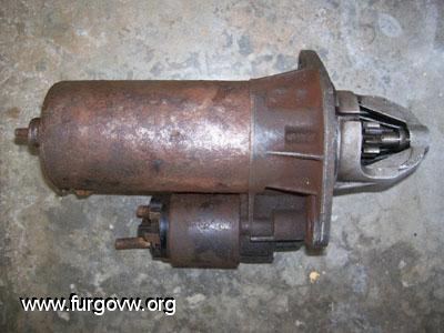

Hola a tod@s!!!  Estoy intentando sacar el motor de arranque de mi T3 1.6D y no puedo ya q hay un soporte de una bombita hidraulica q me entorpece la retirada del motor.
Alguien podria ayudarme???
Se me ha roto el cable q une el motor de arranque con el alimentador q tiene encima adosado q llega al de la bateria.
Pensaba q podia sustituirlo facilmente, pero me he encontrado con q no me sale.

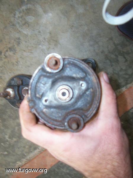

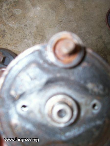

No es la toma del carter, es la toma del cable q une el motor al alimentador del arranque os pongo unas fotos....
milikk
yo sigo sin entenderlo....lo que te falta a la ultima foto es un caputxon metalico que va lleno de grasa que hace que no se salga el sejer..aparte esta tapa va con dos tornillos que colla al portaescobillas..

Mi furgo hacia un extraño ruido al darle al contacto, y no funcionaba el arranque. Abri la tapa del motor estube dandole golpecitos al motor de arranque y nada de nada. Entonces me di cuenta del problema, el cable q une el solenoide al motor de arranque estaba partido, no el q llega de la bateria. Entonces no habia mas cojones a q sacar el motor de arranque, que se consigue soltando los 2 tornillos q lo unen al motor y un tercero q sujeta el soporte de la bombita creo q del embrague, en fin despues de un poko de pensar, no mucho tampoco, jejejejeje pude soltarlo, luego el problema era como acceder dentro del arranque para poder sustituir el cable donde las escobillas. Por que en mi motor los 2 esparragos q servian para sujetar una pieza de plastico q sujeta uno de los manguitos de refrigeracion son los mismos q cierran la carcasa, lo q pasa es q como tenian tanta acumulacion de mierda y oxido no veia la tuerquita del 7 q venia en esos esparragos, q me toco cortar para poder aflojarlos debido a q la llave de carraca q tengo se quedaba corta. Despues de abrir la carcasa, acceder a las escobillas y sanear la plaquita donde va el cable fijado mediante una grapa q tuve q

Si, en esos cuencos etruscos en la base  del esparrago esta la tuerca, yo los esparragos los recorte con amoladora pero si consigues una carraca de vasos largos puedes sacarlos sin cortar pero yo como los tengo cortos.jejejejeje me toco cortar para llegar a la tuerca....
krankdemar
Tienes q cortar por encima de las arandelas!!!!! justo en el esparrago!!
