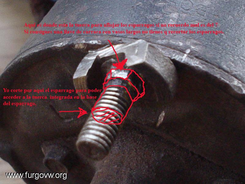

Tranqui, es justamente lo q me pasaba a mi!!!
Justo en la base de los esparragos, dentro del cuenco, estan las tuercas del 7 para poder aflojarlos. Lo que pasa es q con tanta mierda y oxido parece q hayan desaparecido, pero si le echas un buen chorro de desoxidante y luego un chorro de lubricante puedes apreciar mejor la tuerca,
apenas se nota pero esta ahi!!! jejejeje la muy hija de p....a, tienes q usar una llave de carraca con vasos largos del 7 y veras q si q puedes hacer fuerza y se aflojan por fin!! Yo recorte los esparragos por q no tenia vasos de carraca largos y con la amoladora los recorte lo justo para q llegase el vaso a la tuerca y vuala pude desenroscarlos, luego para sustituir el cable, veras q va grapado a una plaquita, yo tuve q cortar la grapa, hacer un agujero en la plaquita con el taladro para poder pasar el cable y soldarlo fuerte..

jaja!! muy buen croquis!!!!!
quieres decir que estan??? yo diria que ya se las a comido el oxido... :-\.
SaluT!!!!
krankdemar
Yo apostaria a que si q estan !!!
Si le metes la 7 de vaso o de tubo salen fijo, a mi me costo encontrarlas pero si q estaban fue meterle la de vaso con la carraca y alehop !!
